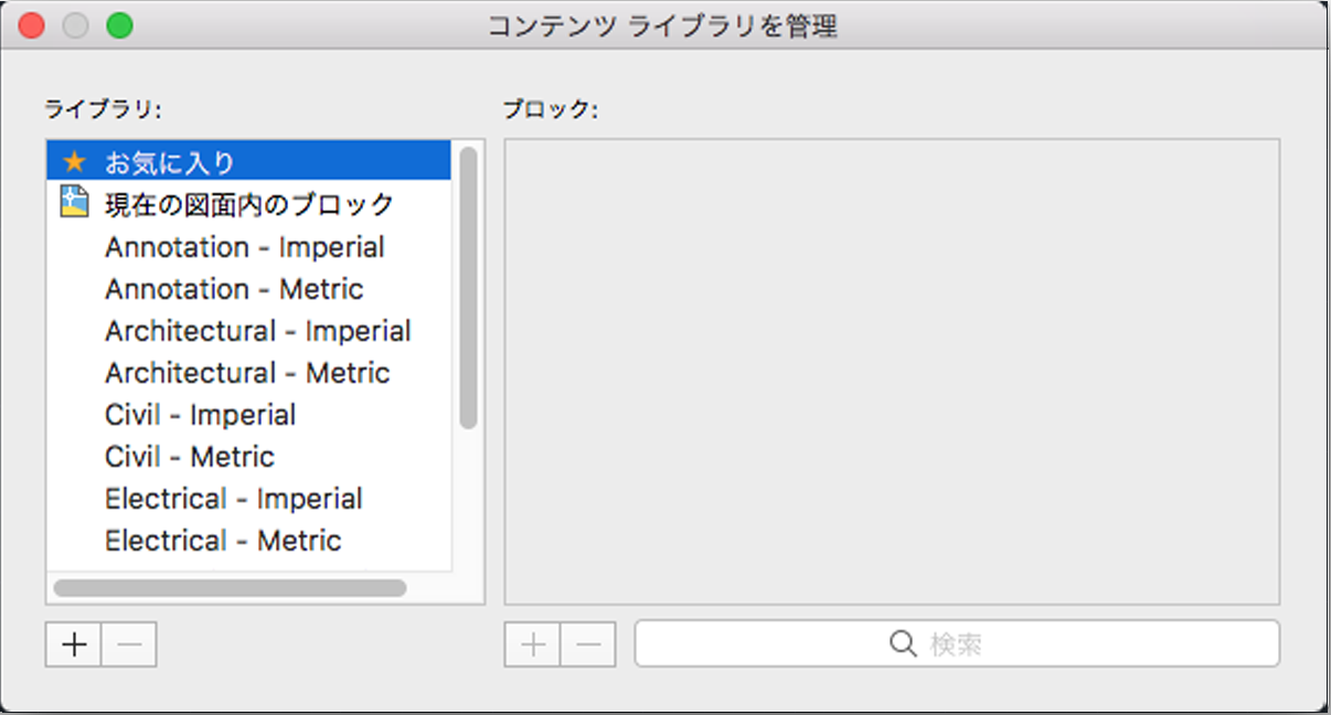

[コンテンツ ライブラリを管理]ダイアログ ボックス
ライブラリ内のブロックを作成および管理することができます。
CONTENT[コンテント エクスプローラ] (コマンド)
ツール セット: [製図]タブ > [ブロック]パネル > [コンテンツ] > [ライブラリを管理]
このダイアログ ボックスにリストされているライブラリは、プレインストールされているものです。AutoCAD をインストールまたはリセットした後、ライブラリのフルセットを表示することができます。
オプション
次のオプションが表示されます。
ライブラリ リスト
使用可能なライブラリが一覧表示されます。[お気に入り]ライブラリは既定で利用可能です。ブロック リストでライブラリに含まれるブロックを管理するには、ライブラリを選択します。
名前を変更するには、ライブラリの名前をダブル クリックします。
ライブラリを作成 [+]
新しいライブラリを作成します。インプレイス エディタに名前を入力するように求められます。
ライブラリを削除 [-]
選択したライブラリをライブラリ リストから除去します。
ブロック リスト
選択したライブラリに含まれるブロックが一覧表示されます。
ブロックを追加 [+]
[ファイルを開く]ダイアログ(標準のナビゲーション ダイアログ ボックス)が表示され、選択したライブラリに追加する図面(DWG)または図面テンプレート(DWT)ファイルを選択します。
注: 複数のファイルを選択するには、[Command]キーを押しながら選択します。
ライブラリを削除 [-]
選択したブロックをライブラリから除去します。
ブロック リストのフィルタ
ブロック リストに表示されるブロックをフィルタします。現在のフィルタをクリアするには、テキスト ボックス内の[X]をクリックします。
ブロック リストに表示されるブロックをコントロールする文字列を入力します。指定した文字列を含むブロック名のみがブロック リストに表示されます。
