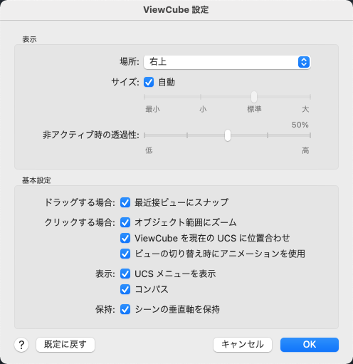

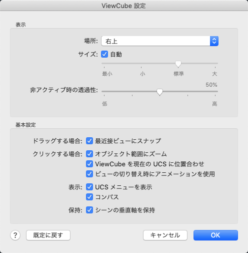

[ViewCube 設定]ダイアログ ボックス
ViewCube ツールの表示プロパティをコントロールします。
OPTIONS[オプション] (コマンド)
メニュー: AutoCAD 2019 > [基本設定] > [ルック & フィール]タブ > [ナビゲーション コントロール]: [ViewCube 設定]
オプション
次のオプションが表示されます。
[表示]
[位置]
ビューポートのどのコーナーに ViewCube ツールを表示するかを示します。(システム変数 NAVVCUBELOCATION)
[サイズ]
ViewCube ツールのサイズを指定します。(システム変数 NAVVCUBESIZE)
[自動]を選択すると、ViewCube ツールのサイズは、アクティブなビューポートの現在のサイズ、アクティブなレイアウトのズーム倍率、または作図ウィンドウのサイズやズーム倍率に基づいて調整されます。
[非アクティブ時の透過性]
ViewCube ツールがアクティブでないときの ViewCube の不透明度をコントロールします。(システム変数 NAVVCUBEOPACITY)
[ドラッグする場合]
[最近接ビューにスナップ]
ViewCube ツールのドラッグによってビューが変更された場合、現在のビューを、最も近くのプリセット ビューに隣接させるかどうかを指定します。
[クリックする場合]
[オブジェクト範囲ズーム]
ビューの変更後に、現在のビューポートいっぱいにモデルを表示するかどうかを指定します。
[ViewCube を現在の USC に位置合わせ]
ViewCube ツールが現在の UCS と WCS のどちらを反映するかをコントロールします。(システム変数 NAVVCUBEORIENT)
[ビューの切り替え時にアニメーションを使用]
ビューを切り替えたときのビューのスムーズな変化をコントロールします。
[表示]
[UCS メニューを表示]
ViewCube ツールの下の UCS ドロップダウン メニューの表示をコントロールします。
[コンパス]
ViewCube ツールの下に羅針盤を表示するかどうかをコントロールします。羅針盤で示される北方向は、システム変数 NORTHDIRECTION で定義されている値です。
[保持]
[シーンの垂直軸を保持]
モデルの視点を上下反転できるようにするか、しないかを指定します。
[既定に戻す]
ViewCube ツールの既定の設定を適用します。
