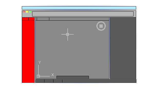

ツール セットを使用すると、AutoCAD コマンドに効率的にアクセスすることができます。
[ツール セット]タブを選択すると、現在のタスクに基づいてコマンドのセットが表示されます。たとえば、[モデリング]タブをクリックすると、ツールセットのコマンドが 3D モデリングに関するコマンドに置き換えられます。
[Cmd]-[1]を押すと、[ツール セット]の表示/非表示が切り替わります。
[ツール セット]のツールは、ツール パネルに編成されています。
をクリックすると、標準ツール パネルで使用可能なツールのリストが表示されます。ツール パネルに表示するコマンドにチェック マークを付けます。
(一番下にあります)をクリックします。
(一番下にあります)をクリックします。
[ツール セット]の一部のツールには、ドロップダウン インジケータがあります。
ドロップダウンをクリックしたままでいると、コマンドが表示されます。
