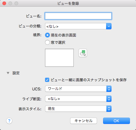

[新規ビュー]ダイアログ ボックス
現在のビューポートの表示画面から、または矩形の窓を定義することにより、名前の付いたビューを新規登録します。
NEWVIEW[ビューを新規作成] (コマンド)
ツールバー:
オプション
次のオプションが表示されます。
[ビュー名]
ビューの名前を指定します。
[ビューの分類]
名前の付いたビューの分類を指定します。
[境界]
名前の付いたビューに割り当てる図面の領域を定義します。
[現在の表示画面]
現在の表示画面を新しいビューとして使用します。
[窓を選択]
作図領域内で 2 つの向かい合うコーナーを指定して定義した窓を、新しいビューとして使用します。
[窓を定義]
一時的に[新規ビュー]ダイアログ ボックスおよび[ビュー管理]ダイアログ ボックスが閉じ、ポインティング デバイスを使用して、新しいビューにする窓の対角する 2 つのコーナーを指定できるようにします。
[設定]
名前の付いたビューと一緒に登録する設定を指定するオプションが表示されます。
[ビューと一緒に画層のスナップショットを保存]
新しい名前の付いたビューと一緒に、現在の画層の表示/非表示設定を登録します。
[UCS]
モデル ビューおよびレイアウト ビューの場合、新しいビューとともに登録する UCS を指定します。
[ライブ断面]
モデル ビューの場合のみ、ビューが復元されるときに適用されるライブ断面を指定します。
[表示スタイル]
モデル ビューの場合にのみ、ビューとともに登録する表示スタイルを指定します。
