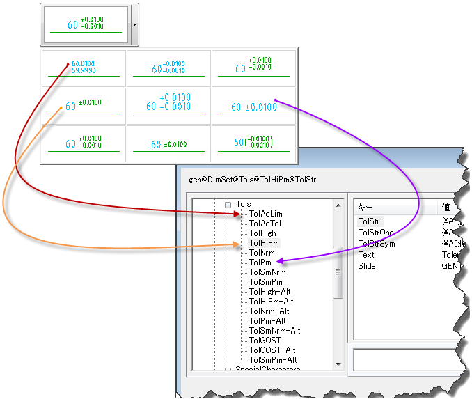

[許容差]ドロップダウンにある許容差のサムネイルは、システム エディタの[Acad/M] > [DimSet] > [Tols]の下にある最初の 8 つのエントリに対応します。これらのエントリの名前は "Tol" で始まります(たとえば、TolHigh)。残りのエントリは、許容差の変換単位の表示方法を示し、その名前は “-Alt “ で終わります。たとえば、TolHigh-Alt は TolHigh の変換単位の表示方法です。
システム エディタ エントリの許容差表示方法へのマッピング
上から下へと並んで表示される[Acad/M] [DimSet] [Tols]の下のエントリは、左から右へと並んで表示されるリストの許容差表示方法に対応付けられています。

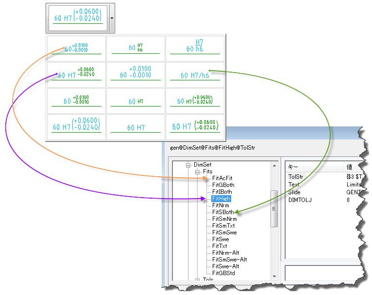

許容差と同様に、[はめあい]の[表示方法]ダイアログ ボックスのリストの 12 個の表示方法は、システム エディタの [Acad/M] > [DimSet] > [Fits]の下にある最初の 11 個のエントリに対応しています。これらのエントリの名前は “Fit” で始まります(たとえば、FitNrm)。残りのエントリは、はめあいの変換単位の表示方法を示し、その名前は “-Alt “ で終わります。たとえば、FitNrm -Alt は FitNrm の変換単位の表示方法です。
システム エディタ エントリのはめあい表示方法へのマッピング
[Acad/M] [DimSet] [Fits]の下のエントリ(上から下に表示)は、はめあい表示方法リストの許容差表示方法(左から右に表示)に対応付けられています。

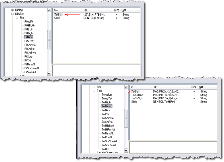

“Fits” と “Tols” の下のエントリに対するキー
はめあいに対するエントリか、許容差に対するエントリかに関わらず、“Fits” と “Tols” の下のエントリに対するキーは同じです。
これらに含まれるキーと値は次のとおりです。
Slide
ボタンに表示されるグラフィックの名前が含まれます。通常は、MSLIDE[スライド保存]コマンドによって作成されたスライド ファイル(*.sld)の名前です。
Text
ボタンのキャプションの文字が含まれます。
TolStr
許容差の式が含まれます。通常、MTEXT[マルチ テキスト]フォーマット コードと特殊文字の組み合わせです。
TolStrSym
対称許容差に使用する許容差の式が含まれます。許容差は ±; 9.9999 という形式で表現されます。このキーが存在しない場合、システムは TolStr に従います。
TolStrOne
偏り許容差に使用する許容差の式が含まれます。このキーが存在しない場合、システムは TolStr に従います。
TolStrNeg
偏り許容差に使用する許容差の式が含まれます。ゼロ以外の許容差は負の値になります。このキーが存在しない場合、システムは TolStrOne に従います。
DIM___
このキーと同じ名前を持つ AutoCAD 寸法変数の設定に使用される数値が含まれます。
