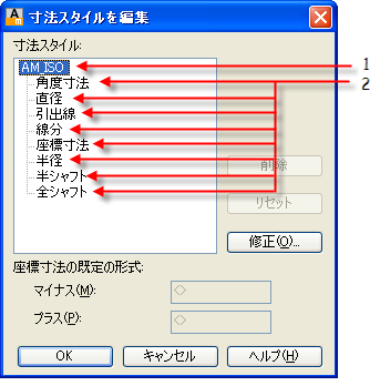

製図規格に関連付けられた寸法スタイルは、基本寸法スタイル(図の 1)とサブスタイル(図の 2)からなります。基本寸法スタイルは、その規格の寸法の基本設定を定義し、サブスタイルは異なる寸法タイプのスタイルを明示的に定義します。ほとんどの場合、サブスタイルは基本スタイルと同じです。寸法スタイルに独自の特性を設定する必要がある場合、寸法スタイルの既定の設定に、基本寸法スタイルとは異なる設定を少なくとも 1 つは持っている場合もあります。
