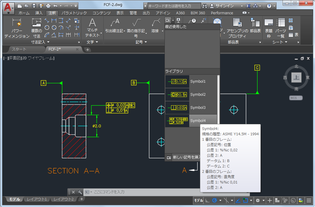

シンボル ライブラリを使用すると、図面で頻繁に使用する記号を簡単に挿入できます。
記号を事前設定して、再利用できるようにシンボル ライブラリに保存できます。図面に記号を挿入すると、表示されるダイアログ ボックス内にシンボル ライブラリが表示されます。シンボル ライブラリから記号を選択すると、通常、入力している他のすべての情報が自動的に入力されます。
一部のシンボル ライブラリはリボンから簡単にアクセスできます。また、リボンのシンボル ライブラリから記号を直接挿入すると、AutoCAD Mechanical toolset でダイアログ ボックスが表示されることはありません。
リボンからアクセスできるライブラリの記号を次に示します。
リボンからアクセスできないライブラリのシンボルを次に示します。
シンボル ライブラリに対応していない記号を次に示します。
記号をライブラリに追加するときは、記号に一意の名前を指定するよう求めるプロンプトが表示されます。名前が表示可能なスペースよりも長い場合は、ライブラリでは名前が切り詰められます。ただし、名前の上にポインタを移動すると、名前全体がツールチップに表示されます。また、ツールチップにその項目の設定のサマリが表示されます。
シンボル ライブラリ内の記号の削除、名前変更、修正を行ったり、いずれかの記号を既定に設定することができます。シンボル ライブラリを使用せずに記号を作成する場合は、関連するダイアログ ボックスの既定の設定が既定の記号から取得されます。既定を使用しないように選択することもできます。この場合、記号タイプごとの規則により記号の既定の設定がコントロールされます。
