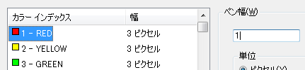

2 [ラスター]メニュー[合成][ラスター ペン設定]を選択します。[ラスター ペン設定]ダイアログ ボックスが表示されます。
3
[赤]ペン カラーを選択し、ペン幅を 1 ピクセルに設定して、[OK]をクリックします。
この設定により、ドアが壁より細いラスター ラインで描かれます。
