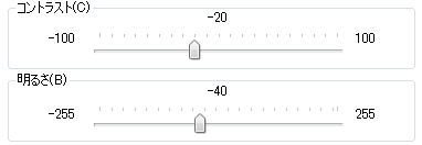

| 3 | [ヒストグラム]ダイアログ ボックスで、[明るさ/コントラスト]タブをクリックします。[明るさ]と[コントラスト]のスライダを調整し、[プレビュー]で効果を確かめます。イメージの表示が改善される設定を選択します。[適用]をクリックし、[閉じる]をクリックします。 |
