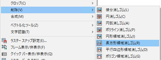

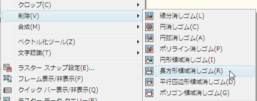

| 3 |
[ラスター]メニュー クリックして、「Mandrel Rib Plate」とそのタイトル ブロックの周囲に長方形を描いて、右クリックし、[Enter]をクリックして領域を削除で消去します。 続きの練習: 左下の隅にある「Jig Bracket」以外のオブジェクトを削除で消去します。これを行うには、[削除]メニューで他の領域タイプのいくつかを使用します。 |
