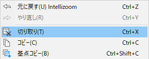

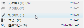

3
REM 領域の境界を選択し、右クリックして[切り取り]をクリックします。
窓の輪郭が削除され、左下隅に記された赤い X が残ります。

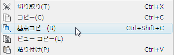

4
別の接続フェンスを使用して、窓 1 に拡張モノクロ領域を作成します。
REM 領域の境界を選択し、右クリックして[基点コピー]をクリックします

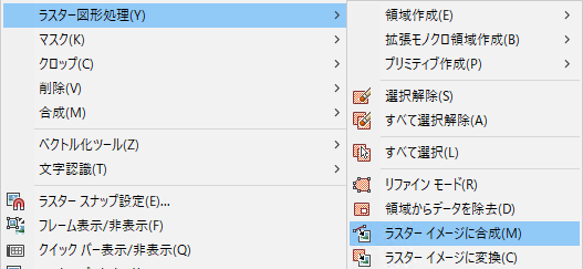

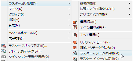

6
REM 窓をクリックし、[ラスター]メニュー[ラスター図形処理][ラスター イメージに合成]を選択します。
REM 窓 1 がラスターに変換されます。
