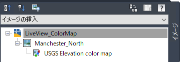

[イメージ管理]ツールスペースが開いていない場合は、[ラスター]メニュー[イメージ管理]を選択します。
[イメージ管理][イメージの挿入]表示を選択します。
3
[イメージの挿入]表示で、イメージ名を右クリックして、[カラーマップを編集]をクリックします。

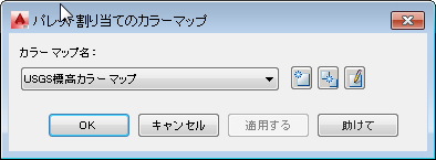

[パレット割り当てのカラー マップ]ダイアログ ボックスで、 をクリックしてカラー マップを編集します。
5

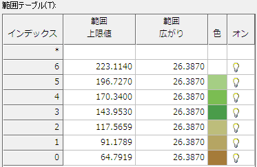

[パレットのカラー マップ定義]ダイアログ ボックスの[範囲テーブル]で、マップの各カラーが 86.57 m の高度範囲を表していることに注意してください。
[OK]をクリックし、ダイアログ ボックスを閉じます。

[パレット割り当てのカラー マップ]ダイアログ ボックスで、[Slope color map]を選択し、[適用]をクリックします。
これにより、マップ上のカラーが地形の勾配値の範囲を表します。

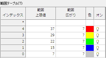

7 をクリックして、このカラー マップの[範囲テーブル]を表示します。各カラーが 7 度の勾配範囲を表していることに注意してください。
続きの練習: カラー マップの[パレットのカラー マップ定義]ダイアログ ボックスで、[値の分布][同等]から[分位]に変更し、[OK]をクリックして、さらに[適用]をクリックします。
