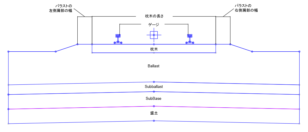

枕木の長さ 枕木の長さ。 数値、負の数字以外
8.5'
2.59 m
枕木の高さ 枕木の高さ 数値、負の数字以外 7"
178 mm
バラストの最小高さ 枕木底面とサブバラスト上面の間の最小垂直距離。この最小距離の位置はカント中のさまざまな段階で変わります。後述の「動作」を参照してください。 数値、負の数字以外 12"
305 mm
バラストの右側/左側肩部の幅 枕木の端部からバラストの側面勾配の始端までの距離。 数値、負の数字以外 12"
305 mm

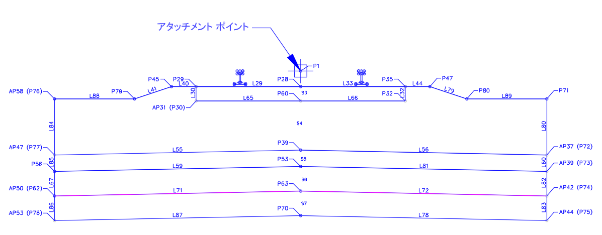

軌道の詳細
このサブアセンブリで使用される軌道のシェイプは、業界標準の軌道のシェイプおよび寸法の単純化された近似値になります。[レール頭幅]、[レールの高さ]、[レール底面幅]を入力パラメータとして使用し、残りの寸法の近似値を生成できます。
レイアウト モードの操作
レイアウト モードの場合、サブアセンブリはレール、枕木、バラスト、サブバラスト、および側面勾配を構成するリンクを表示します。
ポイント、リンク、およびシェイプ コード
次の表は、このサブアセンブリのポイント、リンク、およびシェイプ コードのうち、コードが割り当てられているものを一覧表示しています。このサブアセンブリのポイント、リンク、シェイプ コードのうち、コードが割り当てられていないものは表に含まれません。
ポイント、リンク、またはシェイプ
コード
説明
P1、P4-P27、P58-P59 軌道 軌道
P2 Cl_Rail 軌道の中心線
P3 Gauge_Line、Rail 軌間線(レールの内側両端間)
P28-P32、P60 Tie 枕木
P54-P55、P45、P47、P71-P72、P76 Ballast バラスト
P53、P73 Subballast サブバラスト
P62-P63、P74 SubBase 路盤
P70、P75、P78 盛土 盛土
L1、L2 Top_Rail、Rail レールの上面
L3-L28 軌道 軌道
L29-L33、L65-L66 Tie 枕木
L40-41、L44、L55-L56、L63、L79-L80、L84、L88-L89 Ballast バラスト
L59-L60、L81, L85 Subballast サブバラスト
L67、L71-L72、L82 SubBase 路盤
L78、L83、L86-L87 盛土 盛土
S1、S2 Rail 軌道
S3 Tie 枕木
S4 Ballast バラスト
S5 Subballast サブバラスト
S6 SubBase 路盤
S7 SoilFill 盛土
コード図
