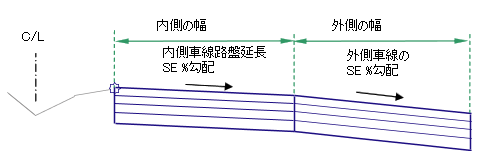

このサブアセンブリは非連続横断勾配道路(内側と外側で車線の下向き勾配が異なる道路)の走行車線の横断図を作成します。
このサブアセンブリは分割非連続横断勾配高速道路の内側車線に使用します。舗装構成は、『Autodesk Civil 3D ユーザ ガイド ヘルプ』にある「舗装横断の舗装構成」で説明されている規格に従います。
アタッチメント ポイントは、表層サーフェス上における車線の内側の端にあります。このコンポーネントは、右側または左側のどちらにもアタッチできます。
注: すべての寸法は、特に注記がない限り、メートルまたはフィート単位です。すべての勾配は、「%」記号によりパーセント勾配であることが示されていない限り、底辺 : 高さの比(例、4 : 1)です。

内側と外側で車線の勾配が異なる道路を作成します。内側の車線は、内側車線横断勾配摺り付け勾配を使用して、アタッチメント ポイントの外側に挿入されます。測点に横断勾配摺り付けが定義されていない場合は、[内側の既定の % 勾配]が使用されます。外側の車線は、外側車線横断勾配摺り付け勾配、または[外側の既定の % 勾配]を使用して、内側車線の終点の外側に挿入されます。
コリドー モデルの作成時にオフセット平面線形名が[幅]に割り当てられた場合は、車線の幅が線形のオフセットに合わせて変更されます。
レイアウト モードの場合、既定の % 勾配で、指定された幅に対する表層、基層、および路盤のリンクを表示します。
