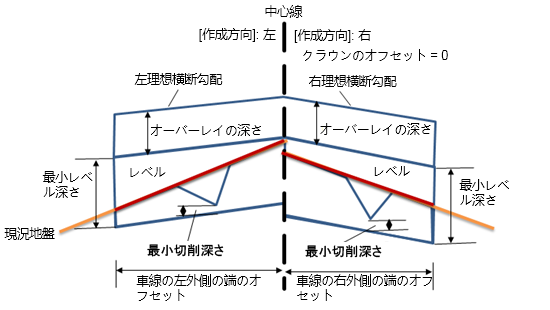

切削レベル クラウン オーバーレイ
このサブアセンブリは、既存のクラウン付き道路にオーバーレイ層を追加し、必要に応じてレベリング層および切削層を追加します。

動作
このオーバーレイ層では、フラッピングが勾配誤差の許容値内で適用されると仮定しています。クラウンの標高によって道路の両側が満たされます。
ポイント、リンク、およびシェイプ コード
ポイント、リンク、またはシェイプ コード 説明
P1、 Crown オーバーレイ上面のクラウン ポイント
P2、P3 EOV 計画勾配のオーバーレイの端
P4 Crown_Overlay オーバーレイ底面のクラウン ポイント
P5、P6 EOV_Overlay 道路の左側と右側のオーバーレイ底面の端
P7 Crown_Milling 切削上面のクラウン ポイント
P8、P9 EOV_Milling 道路の右側と左側の切削の端
L1、L2 Top、Pave 道路の左側と右側のオーバーレイ上面
L3、L4、L5、L6 Overlay 道路の左側と右側のオーバーレイ リンク
L7、L8 レベル、切削、データム 切削層のリンク
L9、L10 レベル 道路の左側と右側のレベル リンク
L11、L12 Mill 道路の左側と右側の切削リンク
S1 Overlay オーバーレイの上面と底面で挟まれた領域
S2 Level レベルの上面と底面で挟まれた領域
S3 Mill 切削の上面と底面で挟まれた領域
コード図
