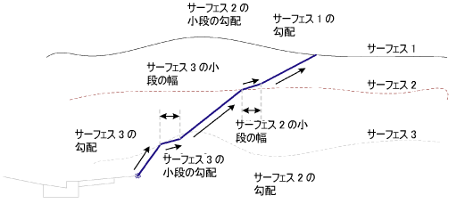

このサブアセンブリを使用すると、各マテリアル タイプにつき 3 つのサーフェス レイヤおよび切土法面を指定できます。
タイプ間で遷移する際は、小段を挿入することもできます。
アタッチメント ポイントは、最初の切土または盛土法面の内側の端にあります。このコンポーネントは、右側または左側のどちらにもアタッチできます。

盛土条件の場合、法面展開リンクは、盛土法面入力パラメータに基づく勾配でサーフェス 1 に挿入されます。切土条件の場合、サブアセンブリは最初に、サーフェス 3 の勾配を適用し交点を確認することで、サーフェス 3 の下側にあるか判定します。このプロセスは、追加の各サーフェスに対して繰り返されます。必要に応じて、サーフェス間でオプションの摺り付けがサーフェスの変更時に追加されます。ちょうど交差するサーフェスに対する小段の幅および勾配が使用されます。
Autodesk Civil 3D 2010 およびそれ以前のバージョンでは、マテリアル厚さのパラメータは鉛直方向に測定したものでした。Autodesk Civil 3D 2011 以降では、このパラメータは勾配側面に対して垂直に測定したものになります。したがって、それらのサブアセンブリを含む、Autodesk Civil 3D 2010 またはそれ以前のバージョンで作成された図面を Autodesk Civil 3D 2011 以降のバージョンで開いて、コリドーを再作成すると、そのパラメータはこの新しい方式を反映して変更されます。このサブアセンブリを使用する土量レポートはすべてこの新しい方式を反映して更新されます。
レイアウト モードでは、このサブアセンブリは[サーフェス 1 の勾配]および[盛土法面]の入力パラメータを使用して表示されます。
