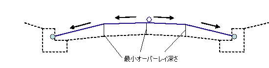

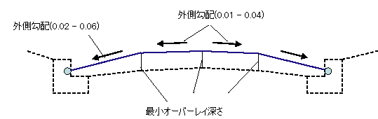

前述の手順で作成されたオーバーレイ リンクの外側および内側車線の勾配が、許容範囲内であるかどうか確認されます。勾配が許容範囲内である場合は、次の図のようなオーバーレイが作成されます。
オーバーレイ リンクの勾配が大きすぎる場合、中心線で最大ブレークオーバーを超える場合、または最小クラウン偏差を満たしていない場合は、一部またはすべてのリンクがそれぞれの最大勾配まで平坦化されます。また、四分点と中心線におけるオーバーレイ最小深さを維持するため、サーフェスの切削が挿入されます。

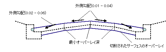

オーバーレイ リンクの勾配が小さすぎる場合は、最小勾配を満たすまでオーバーレイの深さが深くなります。これにより、ブレークオーバーが大きくなりすぎる場合は、さらに調整と切削が行われます。次の図に、切削が行われた場合のオーバーレイを示します。

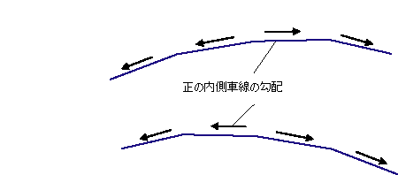

特殊な場合
次に示すように、一方の内側リンクの勾配値が負の場合は、他方の内側リンクの勾配値を正に設定することができます。
