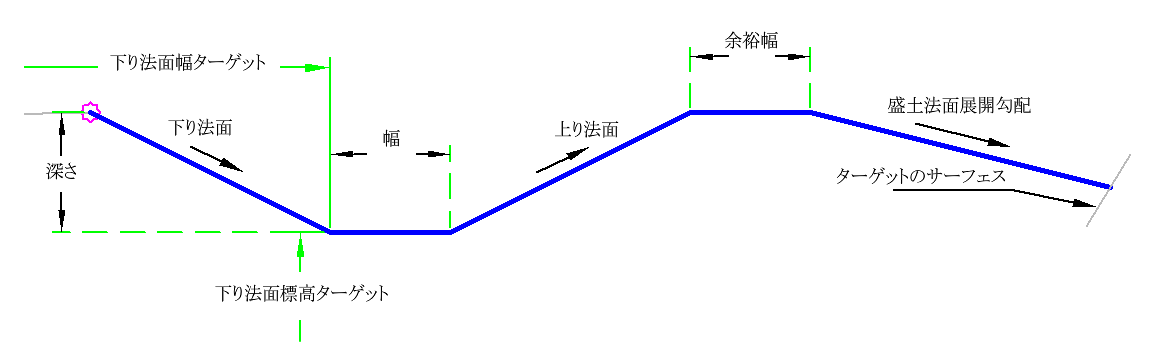

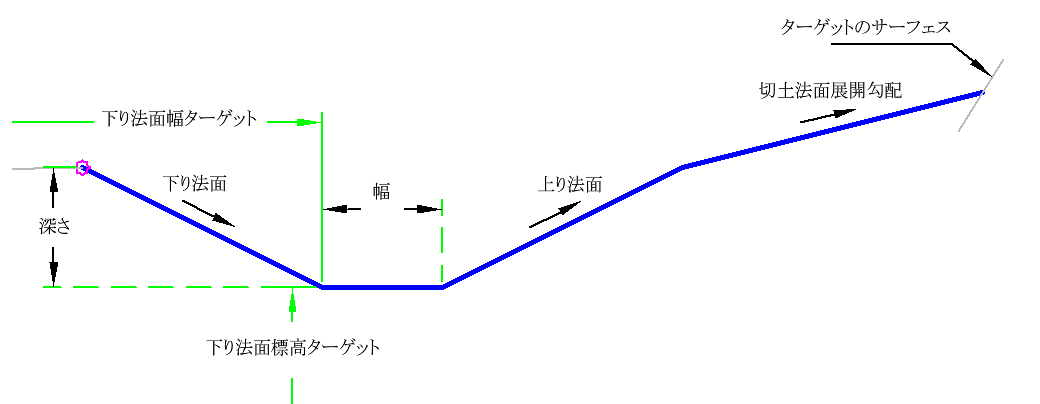

SlopeDitch サブアセンブリを使用すると、上り法面と下り法面を持つ排水溝を作成することができます。切土の場合は、現況地盤への法面展開が作成されます。盛土の場合は、余裕幅が作成され、次に法面展開が作成されます。
切土の場合:
盛土の場合:

排水溝の下り法面、排水溝の底面、排水溝の上り法面が作成されます。次に、このサブアセンブリの上り法面の上端で、切土条件と盛土条件のどちらが適用されるかが決定されます。盛土の場合は、余裕幅が作成され、次に法面展開が作成されます。切土の場合は、法面展開勾配を使用して法面展開リンクが作成されます。
レイアウト モードの場合、このサブアセンブリは盛土条件の排水溝と余裕幅で構成されるリンクを表示します。

切土の場合:
