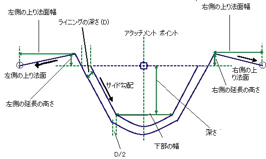

このサブアセンブリはオプションのライニングおよび上り法面リンクを使用して放射状底部を持つ開水路を作成します。
アタッチメント ポイントは、[下部の幅]の中点の上方向に、[深さ]で指定した高さの位置にあります。
注: すべての寸法は、特に注記がない限り、メートルまたはフィート単位です。すべての勾配は、「%」記号によりパーセント勾配であることが示されていない限り、底辺 : 高さの比(例、4 : 1)です。

入力パラメータを使用して、開水路シェイプを作成します。通常、アタッチメント ポイントは、基線の始点、関連付けられた線形、および縦断にあります。[下部の幅]パラメータの指定値に基づいて、左下および右下の法面リンクにポイントを配置します。指定した法面パラメータと同じ開始勾配と終了勾配に応じて、2 つのポイント間に放射状曲線を描画します。放射状曲線の長さは、[下部の幅]と同じになります。[曲線分割ポイント]パラメータの値に応じて、分割されたリンクに放射状曲線を描画します。分割インデックスが奇数の場合は、サブアセンブリのアタッチメント ポイントの下にポイントを直接追加します。
水路のライニングの深さとして、0 でない正の値がライニングの深さのパラメータとして指定された場合、マテリアル ライニングが水路の周りに描写されます。ライニングの深さは、前の図で示されているように、勾配の側面に対して垂直に測定されます。[ライニングの深さ]の値にゼロを指定した場合、リンクは挿入されません。
同様に、[左側の延長の高さ]、[右側の延長の高さ]、[左側の上り法面幅]、[右側の上り法面幅]にゼロの値を指定すると、これらのリンクは省略されるか、描画されません。延長の高さは、縦断のターゲット パラメータの関連付けによってコントロールできます。同様に、最も外側の上り法面のポイントの高さは、縦断のターゲット パラメータで指定することができます。最も外側の上り法面のポイントを水路上端の高さに設定するには、このポイントを水路の表層縦断に関連付け、このアセンブリをアタッチします。
上り法面幅の指定を省略した場合、マーク ポイントは、水路の高さ延長の外側のポイントに配置されます。水路の高さ延長リンクも省略した場合は、マーク ポイントは、水路上端の最も外側のポイントに配置されます。
