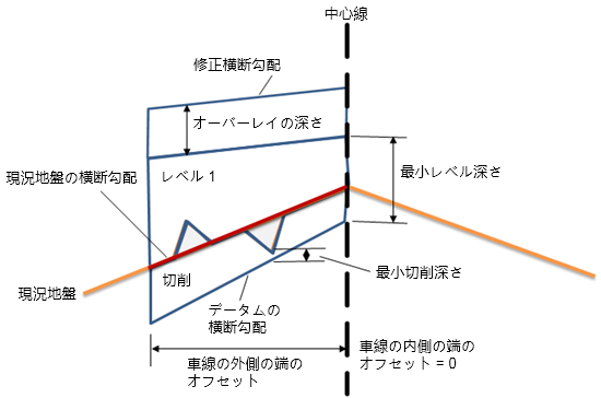

動作
  • すべての画層について領域を指定する必要があります。
  • レベリング領域は、レベル 1 の領域と切削層の組み合わせに等しくなります。
  • 切削領域層は、下の図で「切削」と表現されています。
  • 最小レベル深さは、切削層底面からオーバーレイ層底面までの領域に等しくなります。

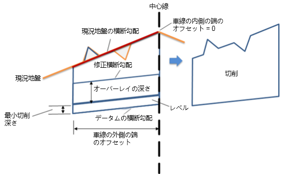

特殊なケース
次に、[縦断オプション]で[縦断を使用]が選択され、オーバーレイが現況地盤の下にある例を示します。
動作:
  • [最小切削の深さ]は、オーバーレイの底面からデータム層まで下方向に計測されます。
  • 最小切削深さの領域はレベル領域として設定されます。
  • 総切削領域は、データム層から現況地盤層までです。
