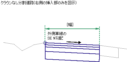

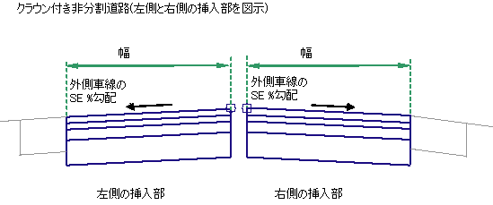

アタッチメント ポイントは、挿入ポイントがクラウンの場合には(a)計画勾配における車線の内側の端になり、挿入ポイントが走行車線の端にある場合には(b)走行車線の外側の端になります。このコンポーネントは、右側または左側のどちらにもアタッチできます。

外側車線勾配摺り付け勾配を基線線形の横断勾配摺り付け仕様から取得します。アタッチメント ポイントから開始し、指定された幅、深さ、および横断勾配摺り付け勾配の表層サーフェスおよびそれに平行な路床を挿入します。車線の両側は、垂直リンクで結ばれます。
