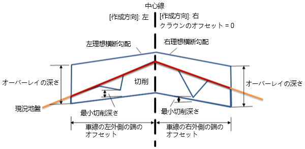

切削クラウン オーバーレイ
このサブアセンブリは、既存のクラウン付き道路にオーバーレイ層を追加し、必要に応じて切削層を追加します。
アタッチメント
アタッチメント ポイントは、計画地盤の横断勾配があるオーバーレイ層のクラウン ポイントです。

オーバーレイの深さ オーバーレイ層の深さです。 数値、正 0.600 m (0.600 フィート)
右オーバーレイ勾配のオプション、および左オーバーレイ勾配のオプション 右と左のオーバーレイ勾配のオプションを指定します。

左側の理想的な横断勾配 ユーザ定義の左側の理想的な横断勾配を指定します。 数値、負 -2.00%
左側の最小切削深さ 左側の切削層底面から現況地盤層底面までの最小切削深さ。 数値、正 0.300 m (0.300 フィート)
左側の勾配誤差の許容値 左側のオーバーレイ勾配の変動の許容誤差です。 数値 0.50%
右側の理想的な横断勾配 ユーザ定義の右側の理想的な横断勾配を指定します。 数値、負 -2.00%
右側の最小切削深さ 右側の切削層底面から現況地盤層底面までの最小切削深さ。 数値、正 0.300 m (0.300 フィート)
右側の勾配誤差の許容値 左側のオーバーレイ勾配の変動の許容誤差です。 数値 0.50%
左車線の幅 左車線の幅です。左車線の内側の端からの左車線の外側の端のオフセットにより決定します。 数値、負 -12.000 m (-12.000 フィート)
右車線の幅 右車線の幅です。右車線の内側の端からの右車線の外側の端のオフセットにより決定します。 数値、正 12.000 m (12.000 フィート)

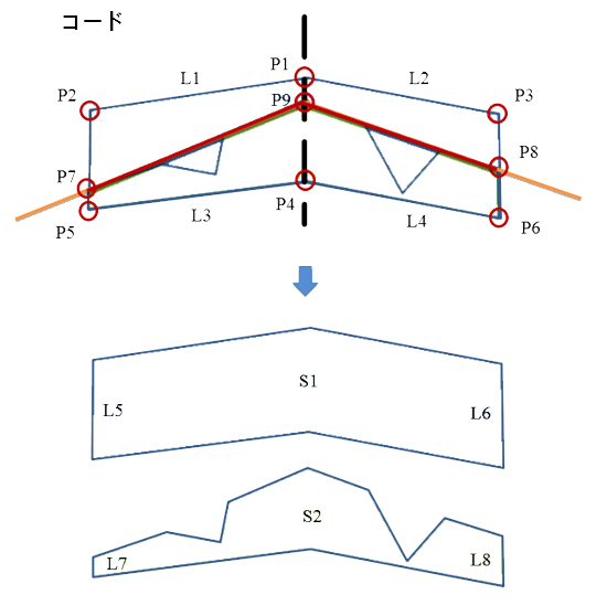

ポイント、リンク、およびシェイプ コード
次の表は、このサブアセンブリのポイント、リンク、およびシェイプ コードのうち、コードが割り当てられているものを一覧表示しています。このサブアセンブリのポイント、リンク、シェイプ コードのうち、コードが割り当てられていないものは表に含まれません。
ポイント、リンク、またはシェイプ コード 説明
P1 Crown オーバーレイ上面のクラウン ポイント
P2、P3 EOV 道路の右側と左側における計画勾配のオーバーレイの端
P4 Crown_Overlay 切削底面のクラウン ポイント
P5、P6 EOV_Overlay 道路の右側と左側における切削底面の端
P7、P8 EOV_Milling 道路の右側と左側における切削上面の端
P9 Crown_offset クラウン ポイントのアタッチメント ポイントからのオフセットです。
L1、L2 Top、Pave 道路の右側と左側におけるオーバーレイ上面
L3、L4、L5、L6 Overlay オーバーレイ層のリンクです。
L7、L8 Mill 道路の右側と左側における切削リンク(高さ)
S1 Overlay オーバーレイの上面と底面で挟まれた領域
S2 Mill 切削の上面と底面で挟まれた領域
