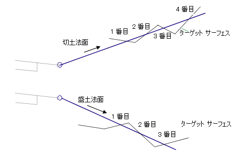

切土または盛土法面展開勾配がターゲット サーフェスと複数の交点で交差する場合に使用します。
入力パラメータ値により、使用する交点を指定します。

可能性のある切土法面条件のすべての法面展開ポイントを検索します。1 つまたは複数の法面展開ポイントが検索されると、順番を整理して、ヒンジ ポイントに近いポイントから順に番号を付けます。法面展開リンクは、[交点番号]値で指定した番号のポイントで終了します。[交点番号]値が、検索された交点の数より大きい場合は、最後の交点が使用されます。
切土条件の法面展開ポイントが検索されない場合は、盛土条件に対して、同じプロセスを繰り返します。

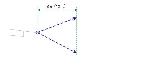

レイアウト モードの場合、3 メートルまたは 10 フィート外側に延長した適当な切土および盛土法面を破線で表示します。法面展開リンクの最後には、外側を向いた矢印が付きます。
