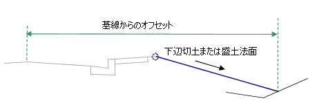

このサブアセンブリはアタッチメント ポイントから、基線からの指定されたオフセットまで法面展開リンクを挿入します。
法面展開リンクやその他のリンクに、オプションのライニングされたマテリアルを指定することもできます([すべてのリンク]、[法面展開リンク]、[盛土リンクのみ]、[なし])。
アタッチメント ポイントは、法面展開リンクの内側の端にあります。
注: すべての寸法は、特に注記がない限り、メートルまたはフィート単位です。

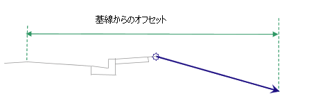

アタッチメント ポイントから、指定されたオフセットでサーフェスまで法面展開リンクを挿入します。
他の法面展開サブアセンブリと同様に、ライニングされたマテリアルをオプションで追加できます。3 つの区分の勾配を指定できます。リンクの勾配が指定の勾配値に達した場合、マテリアル タイプ 1 を適用します。勾配 1 から勾配 2 の間には、マテリアル タイプ 2 を適用します。同様に、リンクの勾配が勾配 2 と勾配 3 の値の範囲内にある場合、マテリアル タイプ 3 を適用します。リンクの勾配が[勾配制限 3]よりフラットな場合は、どのマテリアルも適用しません。
ライニングされたマテリアルをサブアセンブリに追加すると、指定した厚みを持った平行リンクが法面展開リンクに追加されます。この厚さのパラメータ(例: マテリアル 1 の厚み)はリンクに対して垂直に計測されます。下部レベルのリンクはデータムでコード化し、法面展開リンクは上面でコード化します。これらのマテリアルで囲まれたシェイプは、マテリアル名でコード化します。
Autodesk Civil 3D 2010 およびそれ以前のバージョンでは、マテリアル厚さのパラメータは鉛直方向に測定したものでした。Autodesk Civil 3D 2011 以降では、このパラメータは勾配側面に対して垂直に測定したものになります。したがって、それらのサブアセンブリを含む、Autodesk Civil 3D 2010 またはそれ以前のバージョンで作成された図面を Autodesk Civil 3D 2011 以降のバージョンで開いて、コリドーを再作成すると、そのパラメータはこの新しい方式を反映して変更されます。このサブアセンブリを使用する土量レポートはすべてこの新しい方式を反映して更新されます。
レイアウト モードの場合、指定されたオフセットまで外側に延長した -4 : 1 勾配のリンクを表示します。法面展開リンクの最後には、外側を向いた矢印が付きます。
