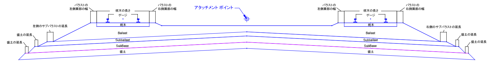

RailDoubleTrackCANT
RailDoubleTrackCANT サブアセンブリを使用して、複線線路のレール、枕木、バラスト、サブバラスト、盛土、路盤を挿入します。
RailSingleTrack サブアセンブリは、切土と盛土の状況において、現在の地盤に近い位置の左右両側に、法面展開サブアセンブリとともに配置する必要があります。このサブアセンブリは軌道のカントに対応します。

アタッチメント ポイントは既定で左側線路のレール間の中心線にあります。線路はこの点を基準にし、サブアセンブリ パラメータを使用して移動できます。

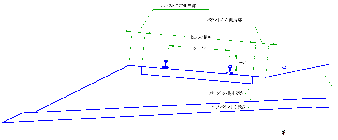

既定のカント
レール間の既定の標高差。右側のレールが左側のレールよりも高くなっている場合は正の値になり、右側のレールが左側のレールよりも低くなっている場合は負の値になります。この値はレイアウト モードで適用されます。サブアセンブリがさまざまなカント値に対してどのように反応するかを観測するのに役立ちます。この値が基線線形に存在する場合、この値はカントによって変更されます。

バラストの最小高さ
枕木底面とサブバラスト上面の間の最小垂直距離。この最小距離の位置はカント中のさまざまな段階で変わります。後述の「動作」を参照してください。
数値、負の数字以外
12"
305 mm

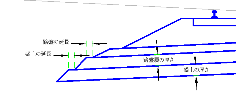

路盤勾配
路盤材の側面の勾配。
勾配、負の数字以外
1:1
路盤の延長
補助道床材の法先から路盤材の側面勾配の始端までの距離
数値、負の数字以外
0.5'
150 mm
路盤の深さ
路盤材の高さ
数値、負の数字以外
12"
300 mm
路盤を省略
路盤ポイント、リンク、シェイプの描画を防止します。[バラストを省略]、[サブバラストを省略]、[盛土を省略]オプションを[はい]に設定している場合、この設定に関係なく路盤は描画されません。
はい/いいえ
いいえ
盛土勾配
盛土材の側面の勾配。
勾配、負の数字以外
1:1
盛土の高さ
盛土材の高さ
数値、負の数字以外
12"
300 mm
盛土の延長
盛土材の法先から補助道床材の側面勾配の始端までの距離。
数値、負の数字以外
0.5'
150 mm

動作
ターゲットが適用されていない場合、線路の場所はどちらも[左側線路のオフセット]、[右側線路のオフセット]、[左側線路の標高差]、[右側線路の標高差]によって決まります。これらの値により、線路間の中央点が定義されます。既定では、[左側線路のオフセット]はゼロになっています。この場合、左側線路の中心線は基線に配置されます。ターゲット線形とターゲット縦断を適用すると、これらの値は変更されます。 線路の中心線にターゲット線形を使用すると、線路はターゲット線形に対してではなく基線に対して常に垂直になります。ターゲット線形が基線線形に対して水平になっていない場合、歪みが生じて線路の寸法が正しく表示されなくなります。
重要: RailDoubleTrackCANT サブアセンブリはターゲットからではなく、単一の中央揃えからカントを計算します。線路のオフセットが True の場合、曲線ジオメトリおよび設計速度が異なり、中心線の計算では対応できません。このサブアセンブリは主要設計用です。カントを正確に計算するには、左側および右側マルチトラック サブアセンブリをモデリングする基線をそれぞれ使用する必要があります。
軌道カントの情報を線形基線に適用すると、軌道はそれに従って回転します。軌道の回転の中心となる点は、線形のカント情報に含まれている[基点設定方法]の設定によって決まります。[基点設定方法]を[低い側の軌道]に設定した場合、曲線の内側にある軌道は線路の標高に固定され、外側の軌道の標高はカント値と同じになるように調整されます。
[基点設定方法]を[高い側の軌道]に設定した場合、曲線の外側にある軌道は線路の標高に固定され、内側の軌道の標高はカント値と同じになるように調整されます。
[基点設定方法]を[中央基線]に設定した場合、両方の軌道はカント値の半分の値になるように調整され、外側の軌道が高く、内側の軌道が低くなります。
[バラストの最小高さ]の値は、枕木とサブバラスト間の最小クリアランスに適用されます。サブバラスト上面の勾配は、[サブバラスト上面の勾配]パラメータによって個別にコントロールされます。サブバラストのクラウンの場所は、[基線からサブバラストのクラウン]パラメータによってコントロールされます。

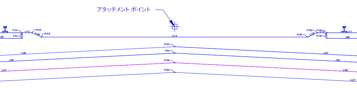

レイアウト モードの場合、サブアセンブリはレール、枕木、バラスト、サブバラスト、および側面勾配を構成するリンクを表示します。

ポイント、リンク、またはシェイプ
コード
説明
L32 Ballast、Ballast_Between_Ties 枕木間の空きスペースにある道床材。枕木を省略する場合にも使用できます。
L116 ~ L119 Top、SoilFill 盛土
L120 ~ L121 SoilFill、SubBase 盛土
L122 ~ L125 Top、SubBase 路盤
L126 ~ L127 SubBase、Datum 路盤
S1、S2 Rail 軌道
S3 Tie 枕木
S4 Ballast バラスト
S5 Subballast サブバラスト
S6 SubBase 路盤
S7 SoilFill 盛土
