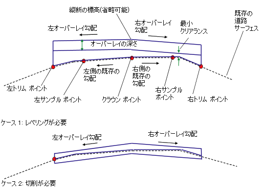

動作
このサブアセンブリは、オーバーレイ層の上面と底面を定義する平行リンクをクラウン ポイントの左右それぞれに挿入し、それらをクラウン ポイントで結合します。リンクはクラウン ポイントのオフセットから、左および右のトリム オフセットまで挿入されます。
オーバーレイ勾配
既存サーフェスの勾配は、クラウン ポイントと左右各サンプル ポイント間の勾配によって決定されます。オーバーレイ層の勾配は、次のプロセスにより決定されます。
  1. [オーバーレイ % 勾配]で[M]を指定している場合、オーバーレイ層の勾配は、クラウン ポイントからサンプル ポイントへの勾配と同じになります。
  2. [オーバーレイ % 勾配]で[S]を指定している場合、オーバーレイ層の勾配には、コリドー線形の外側車線の横断勾配摺り付け勾配が使用されます。
  3. [オーバーレイ % 勾配]で数値を指定している場合は、その値が使用されます。
  4. 数値または横断勾配摺り付け勾配が使用される場合は、オーバーレイ勾配とサンプル ポイント間の既存勾配とが比較されます。勾配の差が[勾配許容誤差]の値を超える場合は、許容誤差の範囲内で設計勾配が既存勾配にできるだけ近づくように、またレベリングと切削量が最小になるように、設計勾配の位置が上下方向に調整されます。[勾配許容誤差]の値がゼロの場合は、勾配は調整されません。
オーバーレイの標高
オーバーレイ ポイントの標高は、次のプロセスにより決定されます。
  1. [縦断を使用]の値が[はい]の場合、コリドー縦断の標高がオーバーレイ上面のクラウン ポイント オフセットにおける標高として設定されます。左右それぞれの側で、オーバーレイがオーバーレイ勾配に沿ってそれぞれのトリム オフセットまで延長され、これに平行なリンクがオーバーレイ底面として挿入されます。既存サーフェスの上側とオーバーレイ底面の下側で挟まれた部分は、「Level」というコードを持つ閉じられたシェイプとして維持されます。既存サーフェスの下側とオーバーレイ底面の上側で挟まれた部分は、「Mill」というコードを持つ閉じられたシェイプとして維持されます。
  2. [縦断を使用]の値が[いいえ]の場合、最小クリアランスを既存サーフェスの上側または下側で確保できるように、左右それぞれの側でオーバーレイ底面リンクが上下方向に移動します。最小クリアランスが正の値の場合は、既存サーフェスの上側とオーバーレイ底面の下側との間にレベリング領域を作成します。最小クリアランスが負の値の場合は、既存サーフェスの下側とオーバーレイ底面の上側との間に切削領域を作成します。左右のリンクがクラウン ポイントで結合するように、一方のオーバーレイ リンクが上下方向に移動します。

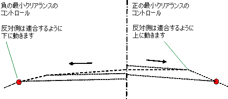

最小クリアランス ポイント
最小クリアランスが適用されるポイントは、次の図で示すように決定されます。
  1. 任意のオフセットで、垂直の投影線が作成されます。
  2. 既存サーフェス上の 2 点のトリム ポイント間に存在する各ポイントが、作成された投影線までオーバーレイ勾配で投影されます。
  3. 投影線で最も高い位置のポイントが正の最小クリアランス値の制御ポイントになります。一方、投影線で最も低い位置のポイントが負の最小クリアランス値の制御ポイントになります。

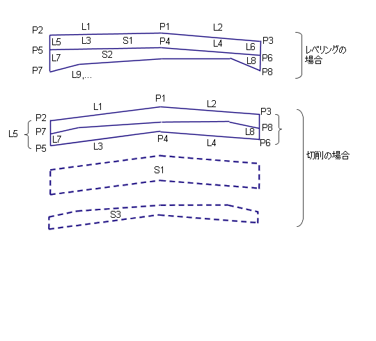

ポイント、リンク、およびシェイプ コード
次の表は、このサブアセンブリのポイント、リンク、およびシェイプ コードのうち、コードが割り当てられているものを一覧表示しています。このサブアセンブリのポイント、リンク、シェイプ コードのうち、コードが割り当てられていないものは表に含まれません。
ポイント、リンク、またはシェイプ
コード
説明
P1
Crown
表層上におけるクラウン
P2、P3
EOV
表層上におけるオーバーレイの端
P4
Crown_Overlay
オーバーレイ底面におけるクラウン
P5、P6
EOV_Overlay
オーバーレイ底面の端
L1、L2
Top、Pave
オーバーレイの上面
L3 ~ L6
Overlay
オーバーレイ リンク。L5 および L6 は、レベリングおよび切削のどちらの場合でも、オーバーレイ底面から上面に向かって作成される点に注意してください。
L7、L8
Level
Mill
既存サーフェスからオーバーレイ底面までの垂直線。
Level - レベリング用。
Mill - 切削用。
S1
Overlay
オーバーレイの上面と下面で挟まれた領域。切削処理の場合は、次に示すように、この領域と切削領域(S3)とが重なります。
S2
Level
既存サーフェスの上側とオーバーレイ底面の下側で挟まれた部分(レベリングの場合)
S3
Mill
既存サーフェスの下側とオーバーレイ底面の上側で挟まれた部分(切削の場合)。次に示すように、この領域とオーバーレイ領域とが重なります。
