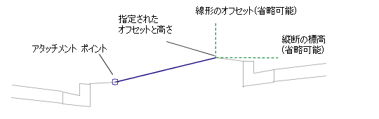

このサブアセンブリは、アタッチメント ポイントから、指定されたオフセットおよび標高までのリンクを結合するための汎用ユーティリティです。
オフセットの代わりに線形を、また標高の代わりに縦断を使用することもできます。
アタッチメント ポイントは、リンクの始点にあります。リンクの方向は、指定されたオフセットおよび標高のアタッチメント ポイントに対する相対的な位置により決定されます。

基線からのオフセット |
リンクの終点の +/- オフセット。このパラメータに正の値を指定するとこのサブアセンブリがコリドーまたは制御基線の右側に挿入されます。マイナスの値の場合、左側に挿入されます。詳細は、『Autodesk Civil 3D ユーザ ガイド ヘルプ』のコリドーに関する章の「コリドーの右側および左側にサブアセンブリを挿入する」を参照してください。 |
数値 |
3.0 m 10.0 ft |
標高 |
リンクの終点の標高 |
数値 |
0.0 |

オフセット |
[オフセット]の固定値を変更し、リンクの終点とオフセット線形を繋ぐ場合に使用します。このオフセットを指定するターゲットとして、線形、ポリライン、計画線、および測量図形の各オブジェクト タイプが使用できます。 |
オプション |
標高 |
[標高]の固定値を変更し、リンクの終点と縦断を繋ぐ場合に使用します。標高を指定するターゲットとして、縦断、3D ポリライン、計画線、および測量図形の各オブジェクト タイプが使用できます。 |

アタッチメント ポイントから、指定されたオフセットおよび標高までリンクを追加します。
レイアウト モードの場合、指定された[オフセット]入力パラメータを幅として使用した水平なリンクが表示されます。
