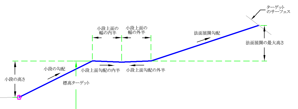

BasicBenchTargetElevations サブアセンブリはリンクを挿入し、必要に応じて小段を繰り返し生成しながら、切土または盛土排水法面を作成します。
排水溝の幅や深さを定義するだけでなく、小段がある地点の標高をターゲットとして指定することもできます。このサブアセンブリは、ループ機能を使用して、ターゲットの標高が縦断か計画線上で検出されるまで指定された回数の処理を繰り返し、法面展開リンクを使用して繰り返し処理を完了します。
法面展開の最大高さを指定します。挿入ポイントとターゲット サーフェス間の垂直距離が、指定した法面展開の最大高さよりも大きい場合は、指定した小段の高さ、勾配-比率、勾配-%、幅を使用して小段が作成されます。この操作はターゲットの標高が見つかるまで繰り返し実行されます。
指定された回数だけこの操作を繰り返してもターゲットの標高が見つからない場合、このサブアセンブリはターゲット サーフェスに達するまで法面展開リンクを使用して、処理を完了します。挿入ポイントとターゲット サーフェス間の垂直距離が法面展開の最大高さよりも低い場合、小段は作成されず、法面展開リンクが配置されます。
指定された回数だけこの操作を繰り返してもターゲット サーフェスが見つからない場合、サブアセンブリはターゲット サーフェスに達するまで法面展開リンクを描画します。

アタッチメント ポイントは、最初の切土または盛土法面の内側の端にあります。このコンポーネントは、右側または左側のどちらにもアタッチできます。

最初のヒンジ ポイントをアタッチメント ポイントに設定します。ヒンジ ポイントの標高をターゲット サーフェスと比較して、横断が切土または盛土条件のどちらであるかを特定します。指定された[法面展開線の勾配]を使用して、ターゲット サーフェスとの交点を計算します。交点までの高さが[法面展開の最大高さ]または標高ターゲットを超える場合は、[小段の高さ]のリンクを挿入し、小段を追加します。次に、ヒンジ ポイントを小段の外側の端にリセットします。法面展開リンクが[法面展開の最大高さ]より小さくなるまで、このプロセスを繰り返します。
このサブアセンブリには L2、L3、L4 で構成されたループ定義が含まれています。ループ定義はサーフェス ターゲットに達するか、最大 10 回繰り返されるまで繰り返し実行されます。
レイアウト モードの操作
レイアウト モードでは、このサブアセンブリは最初の盛土勾配を 5 つのユニットで描画します。
