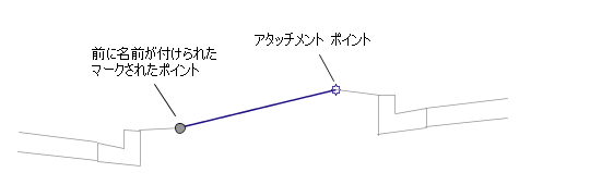

アタッチメント
アタッチメント ポイントは、リンクの始点にあります。リンクは、どの方向にも延長することができます。リンクの方向は、アタッチメント ポイントを基準にマークされたポイントの相対的な位置によって決まります。マークされたポイントに名前を付け、このサブアセンブリで[マークされたポイント名]を設定する必要があります。

動作
アタッチメント ポイントから、指定済みのマークされたポイントまでリンクが追加されます。
レイアウト モードの動作
レイアウト モードの場合、アタッチメント ポイントとマークされたポイントの間にリンクが表示されます。
