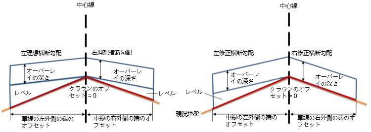

右オーバーレイ勾配のオプション、および左オーバーレイ勾配のオプション [右オーバーレイ勾配のオプション]および[左オーバーレイ勾配のオプション]を指定します。
ヒント: フラッピングとは、道路修繕サブアセンブリにおいてオーバーレイに対する修正横断勾配の計算方法を表すために使用する用語です。フラッピングの効果はさまざまで、現況地盤の横断勾配と理想的な横断勾配との間の勾配誤差の許容値や勾配差に関連しています。勾配差がサブアセンブリの勾配誤差の許容値より小さい場合は、使用事例が「許容誤差内」とみなされます。勾配差がサブアセンブリの勾配誤差の許容値より大きい場合は、使用事例が「許容誤差外」とみなされます。
注: 勾配誤差の許容値は絶対値です。たとえば、0.4% または -0.4% の勾配差はどちらも 0.4% の絶対値を持ちます。勾配誤差の許容値が 0.5% の場合、0.4% の絶対勾配差は許容範囲内とみなされます。
  • ユーザ定義(フラッピングあり)
    フラッピングで、サブアセンブリの勾配誤差の許容値を基準とする修正横断勾配の計算方法を指定します。
    • 許容誤差内でフラッピング:
      修正横断勾配が現況地盤の横断勾配になります。
    • 許容誤差外でフラッピング:
      修正横断勾配は変動し、現況地盤の横断勾配に勾配誤差の許容値を加算または減算したものになります。
      注: 勾配誤差の許容値を加算するか減算するかは、どちらが現況地盤の横断勾配の値と理想的な横断勾配の値をより近いものにするかによって異なります。
  • ユーザ定義(フラッピングなし)
    • 許容誤差内でフラッピング:
      修正横断勾配が理想的な横断勾配と等しくなるように設定されます。
    • 許容誤差外でフラッピング:
      修正横断勾配は、理想的な横断勾配に勾配誤差の許容値を加算または減算したものになります。
  • 外側/内側車線の横断勾配摺り付け
    外側または内側車線の横断勾配摺り付けによって、理想的な横断勾配が置き換えられます。オーバーレイ層の修正横断勾配の値は、理想的な横断勾配によってではなく、横断の横断勾配摺り付けテーブルによって定義されます。
    注: 外側または内側車線横断勾配摺り付けが選択されているが、道路修繕コリドーの線形に横断勾配摺り付けテーブルが定義されていない場合は、理想的な横断勾配が代わりに使用されます。
    • 許容誤差内:
      • 線形に横断勾配摺り付けテーブルが定義されている場合: 修正横断勾配は、横断勾配摺り付けテーブルから取得された車線の横断勾配摺り付け値になります。
      • 線形に横断勾配摺り付けテーブルが指定されていない場合: 修正横断勾配は、指定した理想的な勾配になります。
        注: この動作は、[フラップなしのユーザ定義]オプションの場合と同じです。
    • 許容誤差外:
      • 線形に横断勾配摺り付けテーブルが定義されている場合: 修正横断勾配は、横断勾配摺り付けテーブルから取得された車線の横断勾配摺り付け値に勾配誤差の許容値を加算または減算したものになります。
      • 線形に横断勾配摺り付けテーブルが指定されていない場合: 修正横断勾配は、指定した理想的な勾配に勾配誤差の許容値を加算または減算したものになります。
  • 一致勾配
    修正横断勾配が常に現況地盤の勾配と等しくなるように設定されます。
  • 理想的な横断勾配を使用
    修正横断勾配が常に理想的な横断勾配と等しくなるように設定されます。
ユーザ定義 ユーザ定義(フラッピングなし)

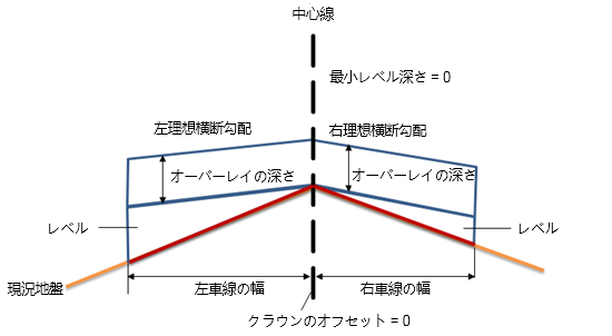

左側の理想的な横断勾配 左車線の計画地盤の縦断に対するユーザ定義の理想的な横断勾配を指定します。 数値 -2.00%
左側の最小レベル深さ 既存サーフェスと左側のオーバーレイ層底面との間の最小レベル深さ 数値、正 0.300 m (0.300 フィート)

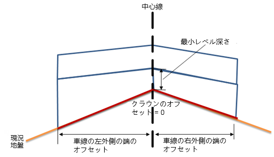

最小レベル深さ
注: 最小レベル深さは、現況地盤の高点とオーバーレイ層底面との間で計測されたレベリング層の最小の深さを表します。

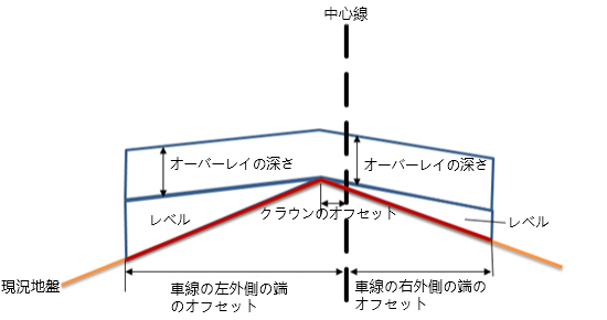

クラウン オフセット
注: サブアセンブリのクラウン ポイントが道路の中心線から離れているオフセット距離です。

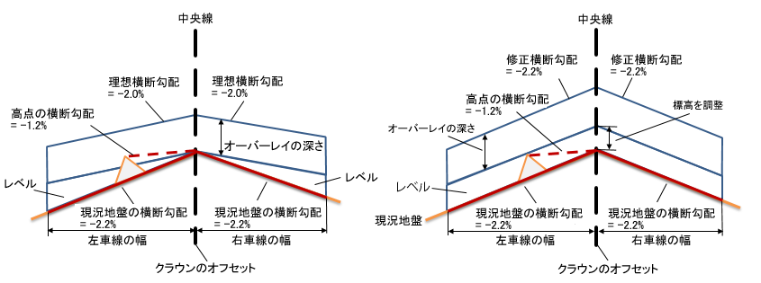

動作
このサブアセンブリでは切削層がサブアセンブリに追加されていないと仮定しています。
入力:
入力
理想的な横断勾配、左 -2.0%
理想的な横断勾配、右 -2.0%
クラウンのオフセット 0.000' (0.00 m)
左車線の幅 12' (3.6 m)
右車線の幅 12' (3.6 m)
最小レベル深さ 0.000' (0.00 m)
勾配誤差の許容値 0.50%
オーバーレイ勾配のオプション ユーザ定義(フラッピングあり)
[縦断を使用]オプション 最小レベル深さ
計算:
左側の入力
現況地盤の横断勾配 -2.2%
現況地盤の横断勾配 - 理想的な横断勾配 0.2%
高点の横断勾配、クラウン ポイントから高点まで計測 -1.2%
高点の横断勾配 - 理想的な横断勾配 0.8%
勾配誤差の許容値 現況地盤の横断勾配から理想的な横断勾配を差し引いた勾配差の結果は 0.2% です。これは、0.50% の勾配誤差の許容値より小さくなっています。
修正横断勾配
修正横断勾配は、-2.2% に調整されます。
右側の入力
現況地盤の横断勾配 -2.2%
現況地盤の横断勾配 - 理想的な横断勾配 -0.2%
[許容差] 現況地盤の横断勾配 - 理想的な横断勾配は -0.2% です。これは 0.5% の勾配誤差の許容値より小さくなっています。
修正横断勾配 修正横断勾配は、-2.2% に調整されます。
最終入力
修正横断勾配、左 -2.2%
修正横断勾配、右 -2.2%
標高を調整 左側の高点標高のために標高が調整されます。
出力
出力
修正横断勾配、左 -2.2%
修正横断勾配、右 -2.2%
