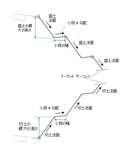

最初のヒンジ ポイントをアタッチメント ポイントに設定します。ヒンジ ポイントの標高をターゲット サーフェスと比較して、横断が切土または盛土条件のどちらであるかを特定します。指定された[切土法面]または[盛土法面]を使用して、ターゲット サーフェスとの交点を計算します。交点までの高さが[最大の高さ]を超える場合は、[最大の高さ]のリンクを挿入し、小段リンクを追加します。次に、ヒンジ ポイントを小段の外側の端にリセットします。法面展開リンクが[最大の高さ]より小さくなるまで、このプロセスを繰り返します。

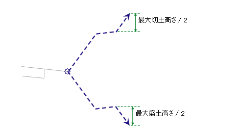

レイアウト モードの場合、高さを最大にした最初の切土および盛土法面、1 つの小段、高さを最大の半分にした切土および盛土法面展開勾配を順に描画します。法面展開リンクの最後には、外側を向いた矢印が付きます。
