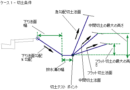

フラット切土法面 |
最初に試行する最もフラットな排水法面(x : 1) |
数値、正 |
6 ( : 1) |
フラット切土の最大の高さ |
[フラット切土法面]を使用して結ぶ場合のリンクの最大の高さ |
数値 |
1.5 m 5 ft |
中間切土法面 |
フラット切土法面リンクが[フラット切土の最大の高さ]を超える場合に試行する切土法面 |
数値、正 |
4 ( : 1) |
中間切土の最大の高さ |
[中間切土法面]を使用して結ぶ場合のリンクの最大の高さ |
数値 |
3 m 10 ft |
急勾配切土法面 |
中間切土法面リンクが[中間切土の最大の高さ]を超える場合に使用する切土法面 |
数値、正 |
2 ( : 1) |

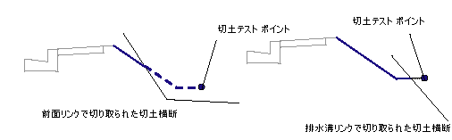

下り法面幅 |
排水溝の前面リンクの幅(切土横断) |
数値 |
3.6 m 12 ft |
下り法面勾配 |
排水溝の前面リンクの勾配(x : 1)。常に下向きのリンクが挿入されます。 |
数値、正 |
4 ( : 1) |
排水溝の幅 |
排水溝底部の幅。V 型溝の場合は、ゼロを使用します。 |
数値、正 |
1 m 3 ft |

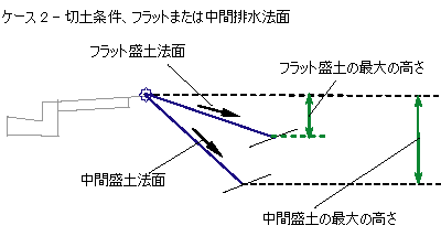

フラット盛土法面 |
数値、正 |
6 ( : 1) |
フラット盛土の最大の高さ |
[フラット盛土法面]を使用して結ぶ場合のリンクの最大の高さ |
数値 |
1.5 m 5 ft |
中間盛土法面 |
フラット盛土法面リンクが[フラット盛土の最大の高さ]を超える場合に試行する盛土法面 |
数値、正 |
4 ( : 1) |
中間盛土の最大の高さ |
[中間盛土法面]を使用して結ぶ場合のリンクの最大の高さ |
数値 |
3 m 10 ft |
急勾配盛土法面 |
中間盛土法面リンクが[中間盛土の最大の高さ]を超える場合に使用する盛土法面 |
数値、正 |
2 ( : 1) |

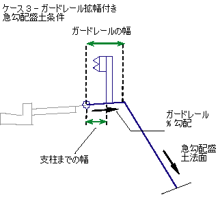

ガードレールの幅 |
[急勾配盛土法面]を使用する盛土法面のガードレール拡幅リンクの幅。ガードレール拡幅を行わない場合は、ゼロを使用します。 |
数値、正 |
0.6 m 2 ft |
ガードレール % 勾配 |
ガードレール拡幅リンクの % 勾配 |
数値 |
-2 (%) |
ガードレールを含む ガードレールを含まない |
ガードレール拡幅リンクを作成する際に、ガードレール構造物を挿入する場合は[追加]を選択します。ガードレール構造物を挿入しない場合は[省略]を選択します。 |
追加/省略 |
省略 |
支柱までの幅 |
アタッチメント ポイントからガードレールの支柱の内側の端までの幅(ガードレールを含める場合) |
数値 |
0.3 m 1 ft |

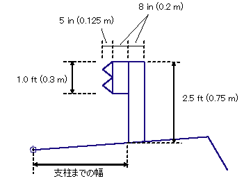

急勾配盛土法面の使用基準を満たす盛土横断には、ガードレール構造物が適用されます。この使用基準を満たし、かつ[ガードレールの幅]がゼロでなく、[ガードレールを含む]で[はい]が設定されている場合は、ガードレール構造物が測点に描画されます。ガードレール構造物の寸法は、次の図のように固定されています。

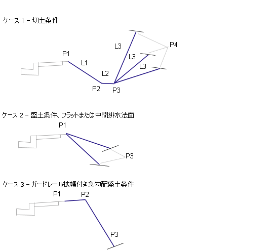

レイアウト モードの場合、フラット法面の切土および盛土条件を表示します。水平距離で 3 メートルまたは 10 フィート外側に延長し、最後に外側を向いた矢印を付けた法面展開リンクを破線で表示します。

ポイント、リンク、またはシェイプ |
コード |
説明 |
P1 |
Hinge Hinge_Fill |
標準盛土条件のヒンジ ポイント |
P2 |
Hinge Hinge_Fill |
ガードレール拡幅付き盛土条件のヒンジ ポイント |
P2 |
Ditch_In |
排水溝の底部の内側の端(切土条件のみ) |
P3 |
Ditch_Out Hinge Hinge_Cut |
排水溝の底部の外側の端(切土条件のみ) |
P3 |
Daylight Daylight_Fill |
盛土勾配杭ポイント(盛土条件のみ) |
P4 |
Daylight Daylight_Cut |
切土勾配杭ポイント(切土条件のみ) |
すべてのリンク |
Top Datum |
ガードレール構造物リンクを除く、このサブアセンブリにより追加されるすべてのリンク |
ガードレール ポイント |
なし |
ガードレール構造物上のポイントに割り当てられているコードはありません(ガードレールを含める場合)。 |
ガードレール リンク |
Guardrail |
ガードレール構造物を構成するすべてのリンク(ガードレールを含める場合) |
L3 |
Top Datum Daylight Daylight_Cut |
切土横断の法面展開リンク |
盛土法面展開リンク |
Top Datum Daylight Daylight_Fill |
盛土横断の法面展開リンク |
