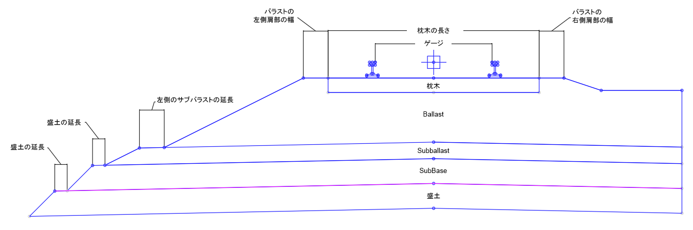

Left_Hand_Multi_Track
Left_Hand_Multi_Track サブアセンブリは、枕木、バラスト、サブバラスト、および路盤材と盛土材に使用できる 2 つの別のレイヤまたはマテリアルが含まれる単線軌道に使用されます。
Left_Hand_Multi_Track 軌道の寸法は、マテリアル層の寸法とともに編集できます。

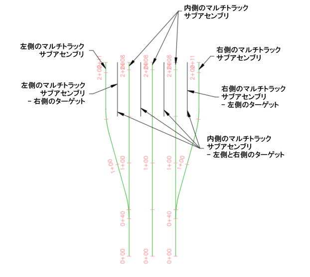

このサブアセンブリは、内側のマルチトラック サブアセンブリや右側のマルチトラック サブアセンブリと組み合わせて複線の状況で使用します。これらのサブアセンブリとともに、それぞれの線路には独自の線形と縦断があります。このサブアセンブリを左側の線形と縦断に配置します。入力パラメータまたは指定されたターゲット パラメータを使用して、サブアセンブリの右端の位置をコントロールします。左側の線形と内側の軌道線形間の線分を対象とします。

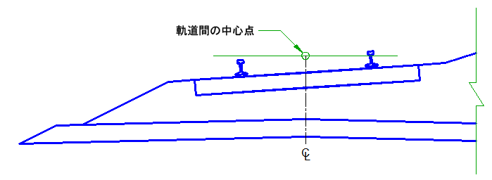

軌道カントの情報を線形基線に適用すると、軌道はそれに従って回転します。軌道の回転の中心となる点は、線形のカント情報に含まれている[基点設定方法]の設定によって決まります。[基点設定方法]を[低い側の軌道]に設定した場合、曲線の内側にある軌道は線路の標高に固定され、外側の軌道の標高はカント値と同じになるように調整されます。

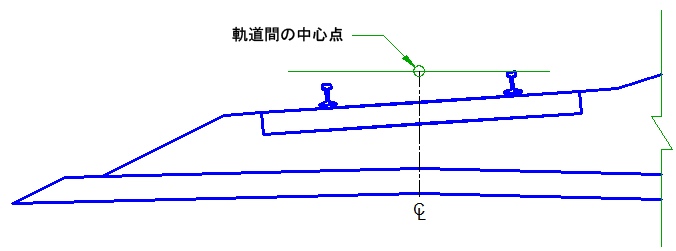

[基点設定方法]を[高い側の軌道]に設定した場合、曲線の外側にある軌道は線路の標高に固定され、内側の軌道の標高はカント値と同じになるように調整されます。

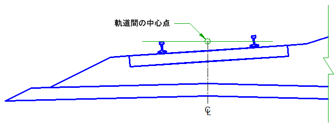

[基点設定方法]を[中央基線]に設定した場合、両方の軌道はカント値の半分の値になるように調整され、外側の軌道が高く、内側の軌道が低くなります。

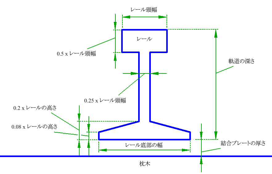

このサブアセンブリで使用される軌道のシェイプは、業界標準の軌道のシェイプおよび寸法の単純化された近似値になります。[レール頭幅]、[レールの高さ]、[レール底面幅]を入力パラメータとして使用し、残りの寸法の近似値を生成できます。

レイアウト モードの場合、サブアセンブリはレール、枕木、バラスト、サブバラスト、および側面勾配を構成するリンクを表示します。
