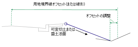

このサブアセンブリはアタッチメント ポイントから、ターゲット サーフェス上の用地境界からの指定されたオフセットまで法面展開リンクを挿入します。
法面展開リンクやその他のリンクに、オプションのライニングされたマテリアルを指定することもできます([すべてのリンク]、[法面展開リンク]、[盛土リンクのみ]、[なし])。
アタッチメント ポイントは、法面展開リンクの内側の端にあります。

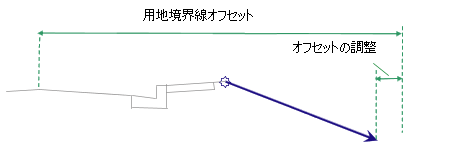

基線からの用地境界線オフセット |
基線からの用地境界線の +/- オフセット。このパラメータに正の値を指定するとこのサブアセンブリがコリドーまたは制御基線の右側に挿入されます。マイナスの値の場合、左側に挿入されます。詳細は、『Autodesk Civil 3D ユーザ ガイド ヘルプ』のコリドーに関する章の「コリドーの右側および左側にサブアセンブリを挿入する」を参照してください。 |
数値 |
3.0 m 10.0 ft |
オフセットの調整 |
用地境界線オフセットに追加する +/- 値。負の値を設定すると、法面展開ポイントは用地境界線の内側に移動し、正の値を設定すると、用地境界線の外側に移動します。 |
数値 |
0.0 |

[用地境界線オフセット]に[オフセットの調整]を加算または減算して、法面展開オフセットを計算します。アタッチメント ポイントから、ターゲット サーフェス上の計算されたオフセットまで法面展開リンクを挿入します。

レイアウト モードの場合、オフセットの調整を加算または減算した用地境界線オフセットまで外側に延長した -4 : 1 勾配のリンクを表示します。法面展開リンクの最後には、外側を向いた矢印が付きます。
