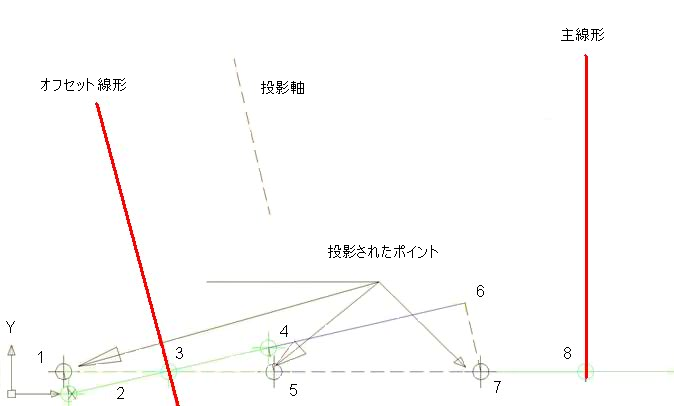

次の図はマークポイントへのリンク2 サブアセンブリの機能について説明するとともに、それがコリドーのオフセット基線部分の横断でどのように表示されるかを示します。
マークポイントへのリンク2 サブアセンブリは、次のいずれかを実行します。いずれの場合も得られる結果は同じです。
この新しい、マークポイントへのリンク2 サブアセンブリの使用において、ポイント #7 が主線形に沿ったすべての測点で一定のオフセットにあるという事を信じてはいけません。
オフセット基線コリドーの横断
注意点は次のとおりです。
  • 横断抽出ラインは主基線に対してポイント #8 で(ラインα)直角です。
  • 横断抽出ラインは 1 つまたは複数のセグメントで構成されていて、すべてのセグメントを同一直線状に置きます。
  • コリドーのオフセット部分のコリドー ポイント データはオフセット基線に対するオフセット値を記録しています。
  • このコリドー ポイント データを、ラインβからラインαまでの横断を横断ビューの表示に投影するには、オフセットをコサイン(角γ)で割る必要があります。
この手法を使用すると、幅が 3.5 メートルと定義されるコリドーのオフセット部分上の車線サブアセンブリは、コリドー横断に表示されたとき、幅が 3.5 メートルより少し広くなります。
