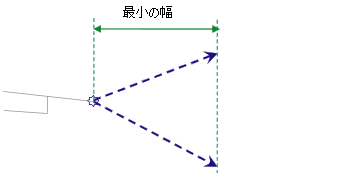

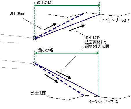

このサブアセンブリはユーザ定義された切土法面または盛土法面を使用して、ターゲット サーフェスまで法面展開したリンクを挿入します。
必要に応じて、法面展開ポイントがヒンジ ポイントからの最小幅より小さくならないように勾配を調整します。

切土条件の法面展開ポイントを計算します。法面展開ポイントが検索されると、法面展開リンクの幅を[最小の幅]値と比較します。法面展開ポイントが[最小の幅]より小さい場合は、ターゲット サーフェス上の最小幅ポイントに法面展開ポイントを移動します。切土条件の法面展開ポイントが検索されない場合は、盛土条件に対して、同じプロセスを繰り返します。

レイアウト モードの場合、[最小の幅]の距離だけ外側に延長した切土および盛土法面を破線で表示します。法面展開リンクの最後には、外側を向いた矢印が付きます。
