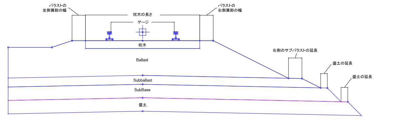

軌道の詳細
このサブアセンブリで使用される軌道のシェイプは、業界標準の軌道のシェイプおよび寸法の単純化された近似値になります。[レール頭幅]、[レールの高さ]、[レール底面幅]を入力パラメータとして使用し、残りの寸法の近似値を生成できます。
レイアウト モードの操作
レイアウト モードの場合、サブアセンブリはレール、枕木、バラスト、サブバラスト、および側面勾配を構成するリンクを表示します。

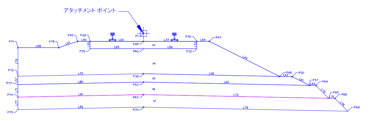

ポイント、リンク、およびシェイプ コード
次の表は、このサブアセンブリのポイント、リンク、およびシェイプ コードのうち、コードが割り当てられているものを一覧表示しています。このサブアセンブリのポイント、リンク、シェイプ コードのうち、コードが割り当てられていないものは表に含まれません。
ポイント、リンク、またはシェイプ
コード
説明
P1、P4-P21 軌道 軌道
P2 Cl_Rail 軌道の中心線
P3 Gauge_Line、Rail 軌間線(レールの内側両端間)
P28-P32、P60 Tie 枕木
P45、P54-P55、P47、P71-P72 Ballast バラスト
P50、P53、P73 Subballast サブバラスト
P63、P65、P74 SubBase 路盤
P68-P70、P75 SoilFill 盛土
L1、L2 Top_Rail、Rail レールの上面
L3-L28 軌道 軌道
L29-L33、L65-66 Tie 枕木
L40-L41、L44、L55-L56、L79、L88 Ballast バラスト
L57、L60-L62、L80 Subballast サブバラスト
L70-L72、L81 SubBase 路盤
L76-L78、L82 SoilFill 盛土
S1、S2 Rail 軌道
S3 Tie 枕木
S4 Ballast バラスト
S5 Subballast サブバラスト
S6 SubBase 路盤
S7 SoilFill 盛土
