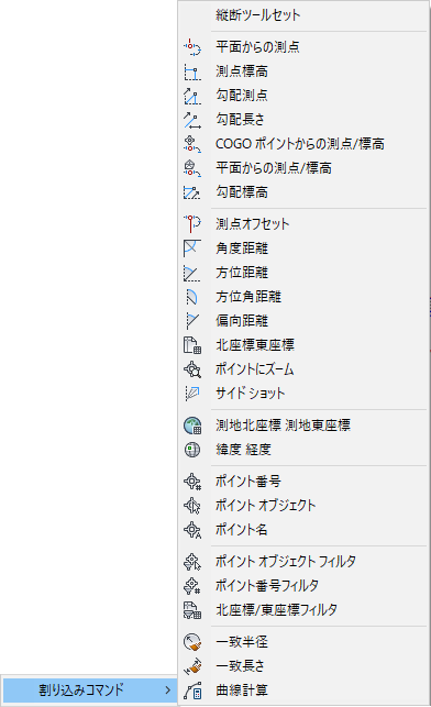

割り込みコマンドは、ツールバーを使用するか、コマンドを入力することにより、コンテキスト メニューの[割り込みコマンド]リボン タブから実行できます。
ほとんどの Autodesk Civil 3D の割り込みコマンドは、線形や区画線の作成といった大規模な処理でポイントを指定するために使用されます。 これらの割り込みコマンドを使用すると、角度や距離などの情報、またはポイント番号などのポイント オブジェクト情報から、ポイントの位置を計算することができます。
