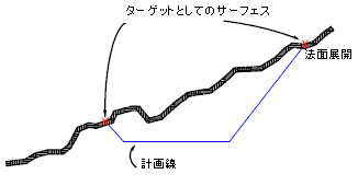

  • [サーフェス]: グレーディング投影線がサーフェスに達するまで計画線から延長されます。これらの基準を使用するグレーディングを作成するときは、ターゲット サーフェスを選択するようプロンプトが表示されます。
    クリックして、グレーディング ターゲットとしてのサーフェスを表示(横断ビュー)

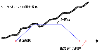

  • [標高]: グレーディング投影線が指定した標高に達するまで計画線から延長されます。[標高]フィールドには正または負の数値を入力します。
    クリックして、グレーディング ターゲットとしての標高を表示(横断ビュー)

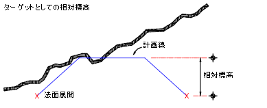

  • [相対標高]: グレーディング投影線が計画線からの相対標高(深さまたは高さ)に達するまで計画線から延長されます。[相対標高]フィールドには正または負の数値を入力します。
    クリックして、グレーディング ターゲットとしての相対標高を表示(横断ビュー)

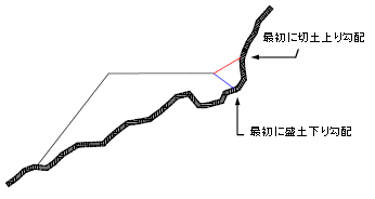

[検索順序]
切土と盛土の両方の法面を使用できる場合、どちらを最初に検査来るかを指定します。たとえば、ターゲット サーフェスが急勾配であり、切土と盛土の両方の法面がサーフェスと交差する場合などです。
  • [最初に切土]: 計画線から上方向にグレーディングすることによってグレーディングを作成します。解決が見つからない場合、下方向にグレーディングします。
  • [最初に盛土]: 計画線から下方向にグレーディングすることによってグレーディングを作成します。解決が見つからない場合、上方向にグレーディングします。
[最初に切土]と[最初に盛土]の設定に応じて異なる結果が実現(横断ビュー)
注: 技術的には、これらの状況はどちらも“盛土”です。しかし、Autodesk Civil 3D では、上り勾配方向は切土、下り勾配方向は盛土として扱われます。

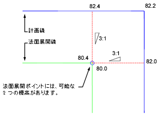

衝突の解決
[内側コーナーのオーバーラップ]
計画線コーナーに異なる標高が定義されている場合、内側コーナーの投影線をどのようにクリーンアップするかを指定します。この状況では、2 つの法面展開ポイント標高が考えられます。すべての勾配を平均化して同じポイントに達するようにするか、いずれかの勾配を増加または減少するかを選択できます。
コーナー標高の衝突(平面図)

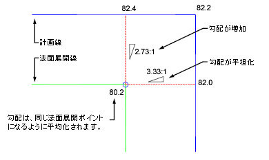

  • [平均勾配を使用]: 勾配を平均化して同じ法面展開ポイントに達するようにします。
    クリックして、このオプションの適用を表示

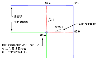

  • [最大値として勾配を保持]: 指定した勾配を最大値として保持し、計画線から投影された勾配の一方を平坦化します。

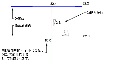

  • [最小値として勾配を保持]: 指定した勾配を最小値として保持し、計画線から投影された勾配の一方を増加させます。
