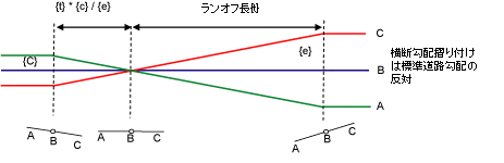

ここでは、非分割の片側道路を例に説明します。この道路にクラウンはなく、アドバース クラウン リムーバルは存在しません。
片側計算方法では、2 つの公式が必要です。ひとつは標準横断勾配と反対方向に曲がる曲線用の公式、もうひとつは標準横断勾配の方向に曲がる曲線用公式です。次の図は、正規化された勾配の横断勾配摺り付けを示したものです。非横断摺り付けの道路は、左から右へ下向きに傾斜しています。そのため、左折カーブの方が右折カーブよりも長い摺り付けが必要です。
次の例では、連続区間で、標準クラウンから最大片勾配距離のランオフ長さ {t} (摺り付けの長さテーブルから算出)から、ランオフ長 * 標準道路勾配 {c} / 最大横断勾配摺り付け率 {e} を差し引きます。2 番目の公式では、標準クラウンから曲線始点までの距離を、{c} / {e} を差し引いた変数 {p} に基づく {t} の比率として定義します。
反向区間では、全摺り付け距離がランオフ長 {t} として定義されます。曲線始点までの距離は変数 {p} に基づく {t} の比率で、標準クラウンからレベル クラウン測点までの距離は {t} * {c} / {e} です。
