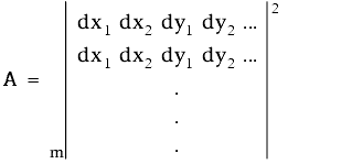

A マトリックスでは、次の計算値が使用されます。
