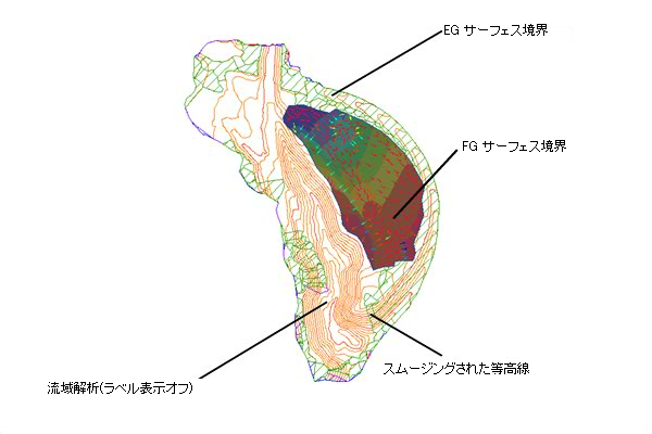

「境界」は、サーフェスの表示領域を定義します。総面積や土量などの計算には、境界内の領域のみが含まれます。また、該当する領域を計算に含めた状態で、編集や特定の目的のためにサーフェスの一部を表示/非表示にするマスクを定義することができます。
境界、等高線、および標高解析を示すサーフェス

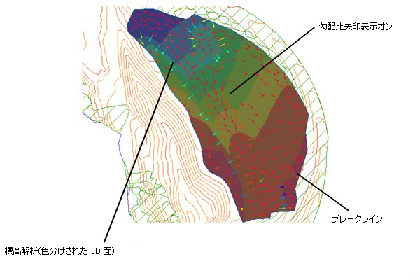

ブレークラインは、サーフェス上で使用され、擁壁または川のように三角形分割のための三角形が交差できない線分を定義するため、サーフェスの三角形分割に影響を及ぼします。

標高解析の勾配矢印を示すサーフェス
