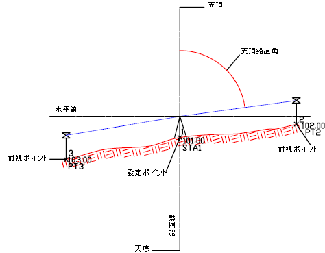

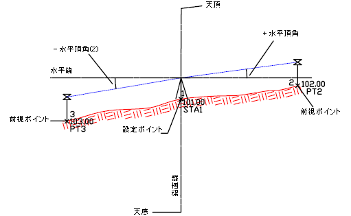

水平面より上または下の角度。角度は、この水平面から DDMMSS の形式で表されます。計器の測点からの下り勾配を表す頂角は負の値で示されます。天頂角と頂角は、天頂角に垂直の基準面がある点を除き、同じ意味です。

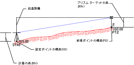

セオドライトのターゲット点と反射器の光心間の垂直距離。

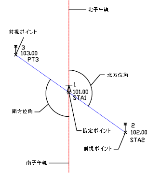

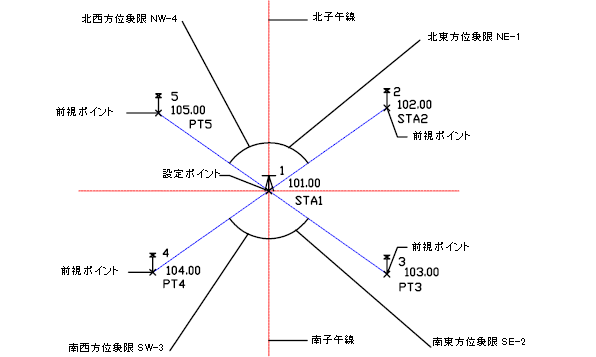

北または南のうち近い方から計測した角度。東または西の指定を伴います。角度は常に 90 度(PI/2 ラジアンまたは 100 グラード)未満で、象限番号で参照されます。
基準子午線から時計回りに計測した角度。北方位角とも呼ばれます。範囲は 0 ~ 360 度です。負の方位角は、時計回りの値に変換されます。

真南を右回りに参照する赤道より南側の方位角。
