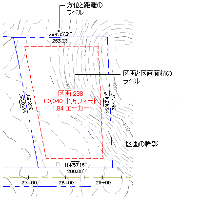

区画境界は閉じたポリゴンです。線分セグメントが結合するポイントをノードと呼びます。セグメントには、線分と曲線の 2 つの種類があります。
各区画には、区画全体を参照する面積ラベルがあります。面積ラベルをクリックすると、区画を選択できます。区画には、区画に関する情報を表示するセグメント ラベルや関連付けられたテーブルを持たせることもできます。ラベルには、ユーザ定義のプロパティ フィールドを含めることもできます。
区画ごとに、区画のセグメントとノード、そして区画の面積に関する情報が保持されます。区画セグメントを編集すると、区画のプロパティが動的に更新されます。セグメントを削除すると、区画が別の区画に結合されます。

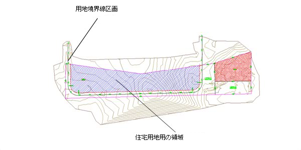

個別の区画に区割りする前の区画リージョン
