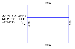

なしに設定すると、ラベル コンポーネントがほとんどのセグメントの外部に強制的に配置されます。しかし、一部のセグメントでは、[ラベルをフリップ]コマンドを使用してラベルを外側にフリップする必要があります。
[区画ラベルを追加]コマンドを使用し、ラベル タイプとして[単一セグメント]を選択し、スパンするラベル スタイルを選択します。 スパン ラベルはクリックした場所に挿入され、その値には隣接区画全体のデータが含まれます。
スパンによってラベル付けする区画セグメントは、1 つの連続する図形でなければなりません。たとえば、チュートリアル図形の Parcel-3.dwg では、区画グループの上部が 1 つのセグメントになっているため、スパン ラベルを適用することができます。
ただし、次に示すように、区画グループの左側は 3 つのセグメントに分割されています。この 3 つのセグメントにはスパン ラベルは付けられません。左側の距離全体にラベル付けするには、左側を 1 つの区画図形として再作図する必要があります。
