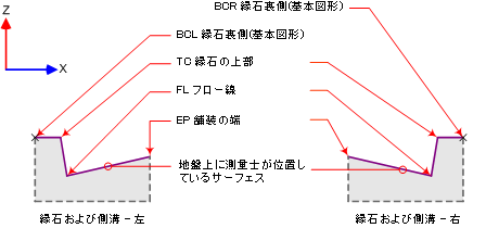

フィーチャ定義の例を次の図に示します。
これらのフィーチャ コードを次の図に示します。
