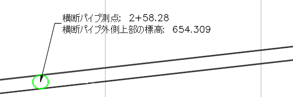

縦断ビューで圧力管ネットワーク パイプが線形と交差する位置をラベル付けするには
  1. 圧力管ネットワークを設計して縦断ビューに追加します。
    ヒント: 縦断ビューを作成するときに圧力管ネットワークを縦断ビューに追加するか、または[縦断でパーツを描画]コマンドを使用してパーツを既存の縦断ビューに追加することができます。
  2. 圧力管スタイルを編集して、横断パイプ コンポーネントが縦断ビューに表示されるようにします。[圧力管スタイル]ダイアログ ボックスの[表示]タブで、[縦断][ビューの方向]として選択し、表示したい横断パイプ コンポーネントが表示されるよう設定されていることを確認します。
  3. 圧力管に交差縦断ラベル スタイルを設定します。[ツールスペース]で、これらのラベル スタイルにラベル コレクションを使用することができます。[設定]タブで、[圧力管] [ラベル] [交差縦断]を展開し、コンテキスト メニューを使用してラベル スタイルを作成または編集します。[テキスト コンポーネント エディタ]で提供されるいくつかの横断パイプ プロパティは、横断パイプ測点や標高情報のラベル付けに使用できます。
  4. [圧力管ネットワーク]を選択して、[圧力管ネットワーク]コンテキスト リボンを表示します。
  5. [ラベルとテーブル]パネル [ラベルを追加]をクリックし、[全圧力管ネットワーク縦断]または[単一パーツ縦断]を選択します。次の図に示すように、必要に応じてラベルはドラッグしてパイプから離すことができます。
    交差圧力管を線形に沿って別の測点に移動すると、新しい測点と標高情報によってラベルが更新されます。

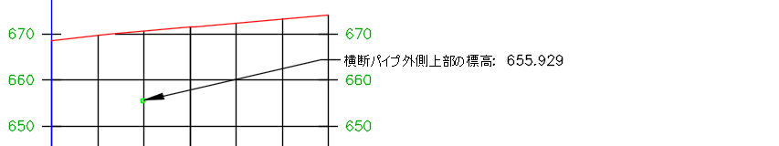

横断ビューで圧力管ネットワーク パイプが横断抽出ラインを交差する位置をラベル付けするには
  1. 圧力管ネットワークを設計して横断ビューに追加します。
    ヒント: 圧力管ネットワークを横断ビューに追加するには、横断ビューを作成するときに追加するか、または既存の横断ビュー横断ビュー グループのプロパティを編集します。
  2. 圧力管スタイルを編集し、パイプ コンポーネントが横断ビューに表示されるようにします。[圧力管スタイル]ダイアログ ボックスの[表示]タブで、[横断][ビューの方向]として選択し、表示したいパイプ コンポーネントが表示されるよう設定されていることを確認します。
  3. 圧力管に交差横断ラベル スタイルを設定します。[ツールスペース]で、これらのラベル スタイルにラベル コレクションを使用することができます。[設定]タブで、[圧力管] [ラベル] [交差横断]を展開し、コンテキスト メニューを使用してラベル スタイルを作成または編集します。[テキスト コンポーネント エディタ]で提供されるいくつかのプロパティは、パイプ横断や標高情報のラベル付けに使用できます。
  5. [ラベルとテーブル]パネル [ラベルを追加]をクリックし、[全圧力管ネットワーク横断]または[単一パーツ横断]を選択します。次の図に示すように、必要に応じてラベルはドラッグしてパイプから離すことができます。
    交差圧力管を別の標高に移動した場合、ラベルは新しい情報で更新されます。
