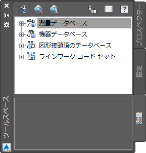

[測量]タブを使用して、測量ユーザやシステムの設定、測量データを管理できます。
測量データは、[ツールスペース]の[測量]タブで管理されます。その他のオブジェクトには[プロスペクター]タブが使用されます。
コマンドにアクセスするには、コレクションおよび項目を右クリックします。
このタブには、測量プロジェクト、機器および図形接頭語のデータベース内で編成されている測量プロジェクト データが表示されます。プロジェクト データベースには、測量ポイント、ネットワークおよび図が記録されます。機器データベースには、個々の測量機器の標準偏差およびその他の操作パラメータが記録されます。図形接頭語データベースには、測量ポイントから区画、建物またはその他の図を作成する際に適用される変換ルーチンが記録されます。

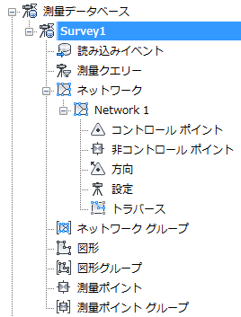

[測量]ツリーから、測量データや設定内容にアクセスできます。
[測量]ツリーのほとんどの項目で、標準のコンテキスト メニュー コマンドを使用できます。コンテキスト メニューを表示するには、[測量]ツリー内のコレクションまたは項目を右クリックします。
