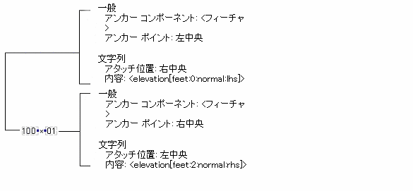

端点標高ラベル スタイルは、[ラベル スタイル管理]で設定します。端点標高を作成すると、コマンドで既存のポイント スタイルと作成時のラベル スタイルを指定したり、端点標高ラベル スタイルの構造でブロックを指定することができます。

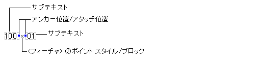

次の例は、標高の小数点で端点標高にラベルを付けることができるラベル スタイルを示しています。端点標高値の小数点は、ブロック、または作成時に指定したポイント スタイルによって表示されます。ラベルの付いた標高は、それぞれに異なるプロパティを持つ、ラベル スタイル内の 2 つのサブテキスト コンポーネントから構成されます。
