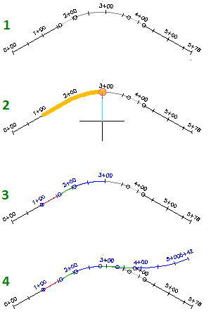

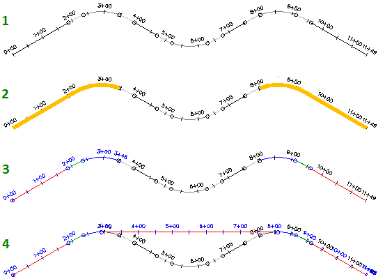

このコマンドは、次のタスクを実行する必要がある場合に役立ちます。
ソース線形(1)を選択し、測点範囲(2)を指定して線形(3)を作成します。新しい線形(4)にサブ図形を追加し、ソース線形と結合する線形、またはソース線形から出る線形を作成します。
ソース線形(1)を選択し、線形(3)の作成元にするサブ図形(2)を指定します。新しい線形(4)にサブ図形を追加し、ソース線形に基づいた代替設計を作成します。
